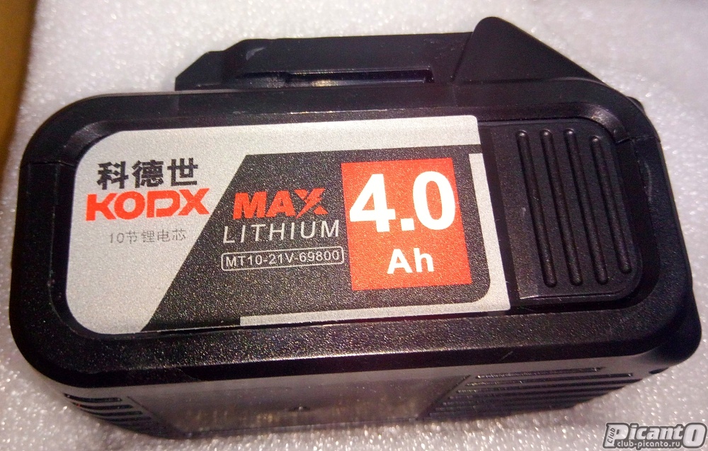

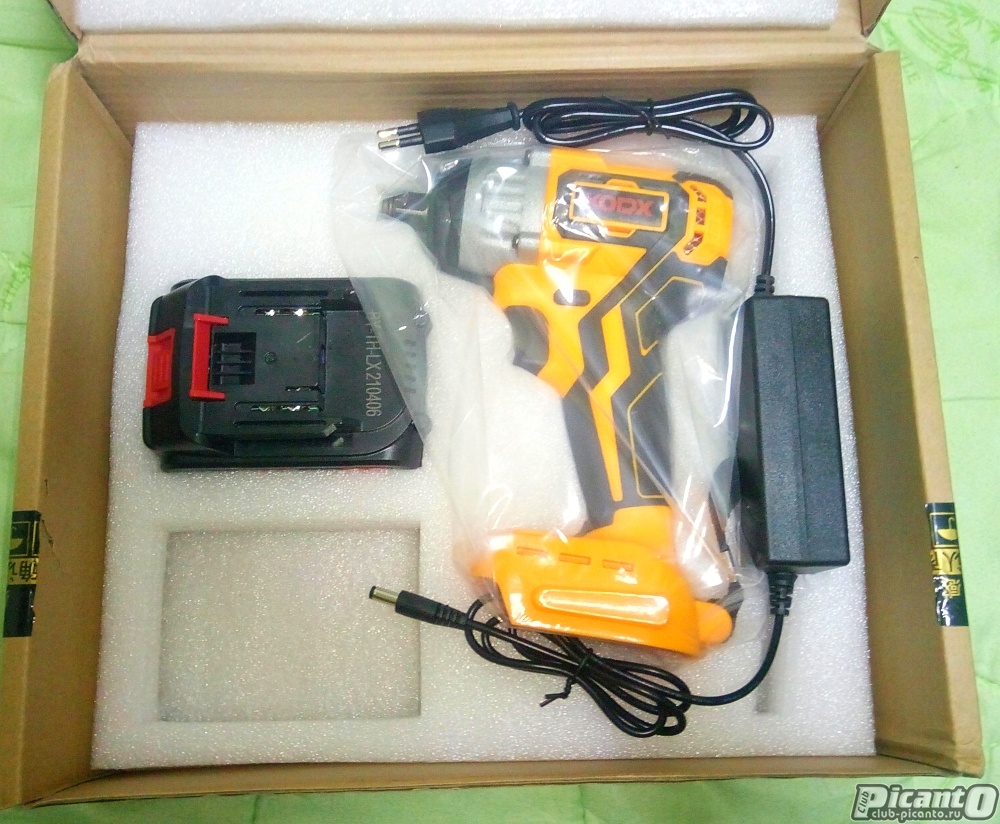

Некоторые болты в моём авто не хотят по хорошему откручиваться, приходится платит деньги в сервисе. Решил купить недорогой "бесщеточный беспроводной ударный гайковерт". Скоро найду отвёртку что бы его вскрыть и проверить/добавить смазку.
Заказал скромный комплект: гайковёрт, аккумулятор и зарядка.
Пришло всё быстро в течении недели, из российского склада aliexpress

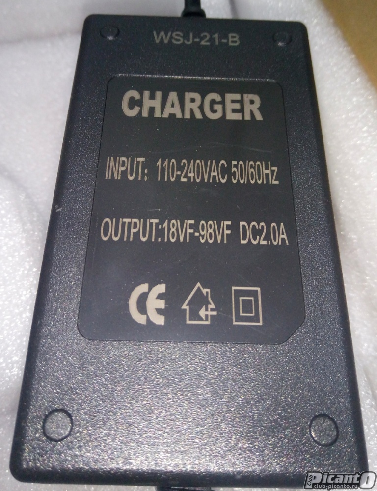

Зарядка слабая и хрупкая. Весит всего 120 грамм. Буду вместо неё использовать зарядку от ноутбука (весом в три раза больше). Разница всего на один вольт, но зато 4.7 ампера вместо китайских 2 ампера.
На аккумуляторе написано 4 китайских ампера.
Зарядка подключается прям в него.

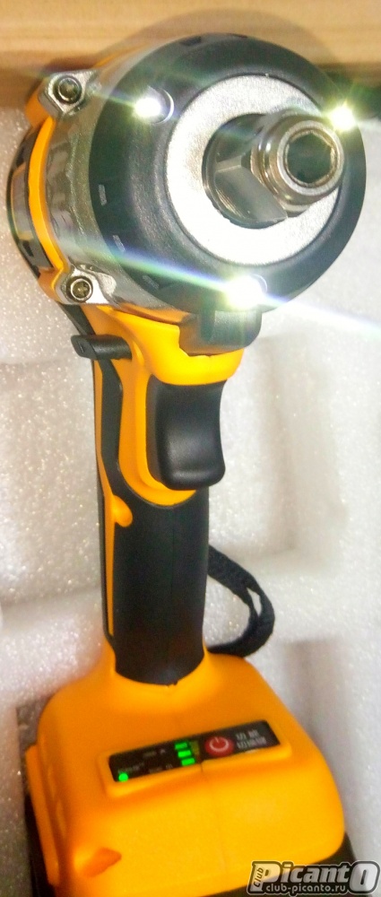

В отличии от его братьев за эту цену он имеет три лампы подсветки, а не одну как у остальных.
Головка стандартная 1/2 и внутри шестигранник.

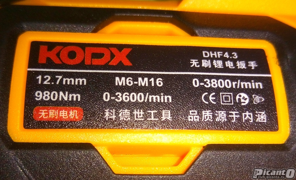

Характеристики написаны сбоку на наклейке. Верить им не стоит.
Колёсные болты закрученные вручную он точно откручивает. На остальном не проверял (нужен переходник 1/2x1/4)
Скоро буду проверять его на ржавых неоткручивающихся болтах.
Цена со скидками 3592 руб.
Прикрепления: 8346873.jpg (315.8 Kb) · 2362917.jpg (295.7 Kb) · 8651233.jpg (295.7 Kb) · 0510621.jpg (133.4 Kb) · 4066768.jpg (318.8 Kb)

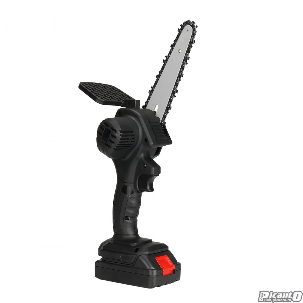

Я по весне купил цепную пилу с таким же аккумулятором
Вещь очень хорошая, но есть одно маленькое НО.
Аккумуляторы к ней - полное... 150    <_< При малейшей нагрузке уходят в защиту, перегреваются, совершенно не держат заряд. Видимо китайцы в целях удешевления насовали какие-то совсем "левые" банки.
Промаявшись месяц, купил 5 недорогих высокотоковых банок 18650. Перебрал одну батарейку и пила ЗАРАБОТАЛА! 009

Кстати, зарядное у меня точно такое же, и работает прекрасно. А вот увеличение напряжения заряда не очень то хорошо сказывается на жизни литиевых банок. Тем более, что рабочее напряжение далеко не 21 вольт, особенно под нагрузкой.
На новой зарядке напряжение меньше на один вольт. А судя по отзывам в интернете так многие делают и всё нормально.
Я думал, что больше. Тогда нормально. Особенно если учесть то, что в аккумуляторе 20 вольт свежезаряженных. А номинально 5х3,6. То есть на таком же макитовском написано 18в.

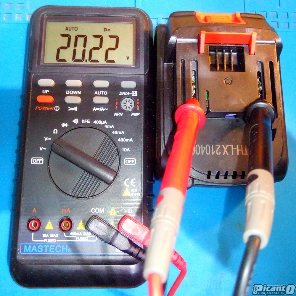

Напряжение на контактах аккумулятора не менее 20 вольт.

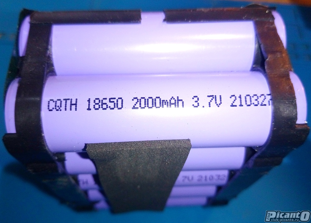

Сам аккумулятор собран из 10 бочек по 2 ампера.

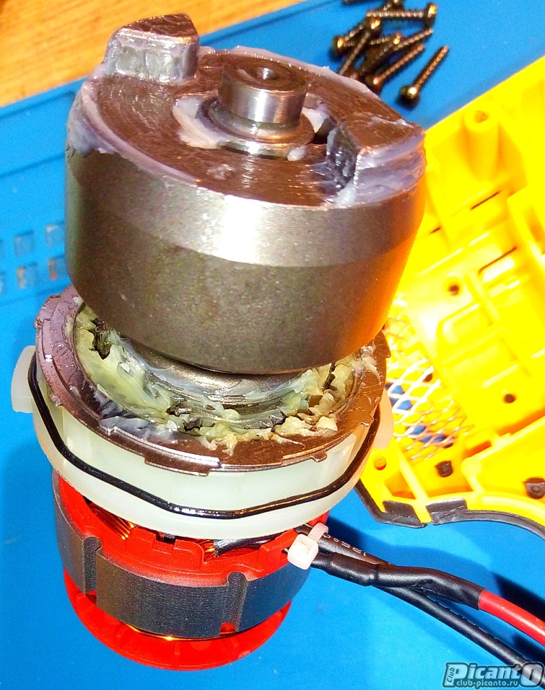

Внутренности мотора гайковёрта хорошо смазаны, но качество смазки вызывает сомнение.

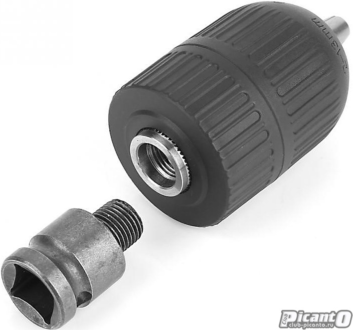

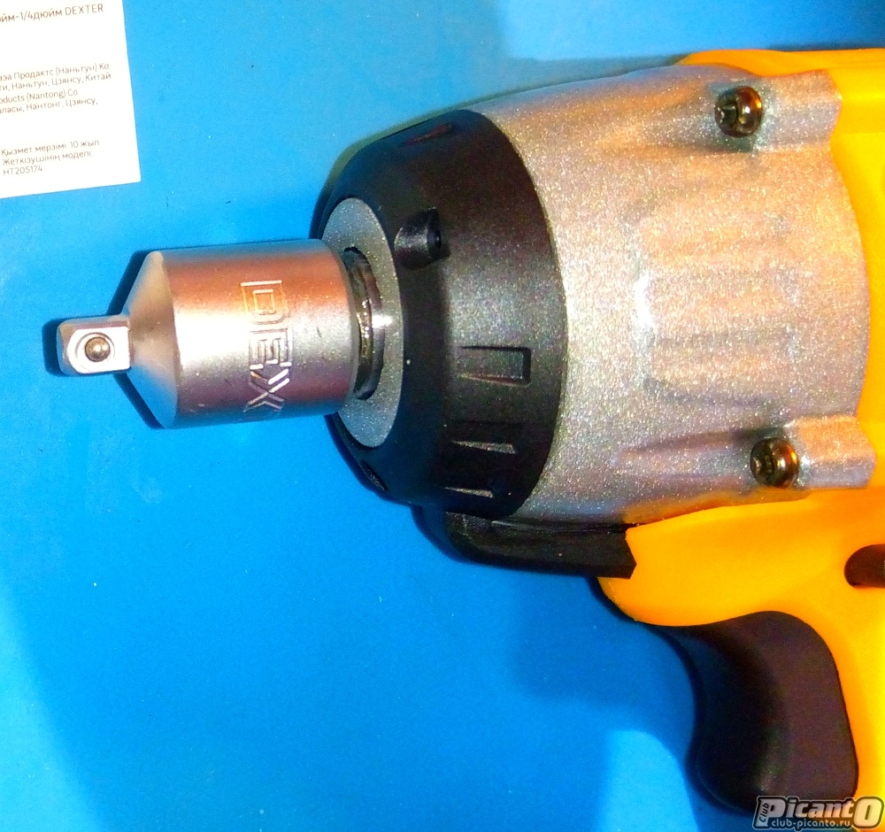

Нашел переходник с 1/2 на 1/4, качество не очень, но других не было.
Кстати гайковёрт имеет выбор скоростей (3 скорости).
Да. По два в параллель = 4000ма по 5 пар последовательно.
Правильно. 20 китайских вольт. А нормальных - 18. Нормальные 21-вольтовые аккумуляторы имеют 6 банок (или параллельных блоков).
Но для 21-вольтового моторчика 18 вольт вполне хватает. Крутит как зверёныш. Во всяком случае до отсечки блоком балансировки в 2,5 вольта на банке.

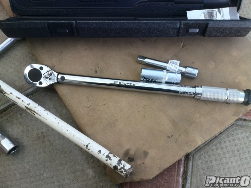

Я уж дома меняю сам и купил хороший динамометрический ключик - Бергер .

Насчет гайковерта - так дома  вроде ни к чему
Можно легко его превратить в дрель.
Прикрепления: 6506985.jpg (92.7 Kb)
Слабая будет . Да еще с аккумами возится - ну их ... вот не люблю технику на батареях - вот когда батареи будут 10 лет держать заряд..
