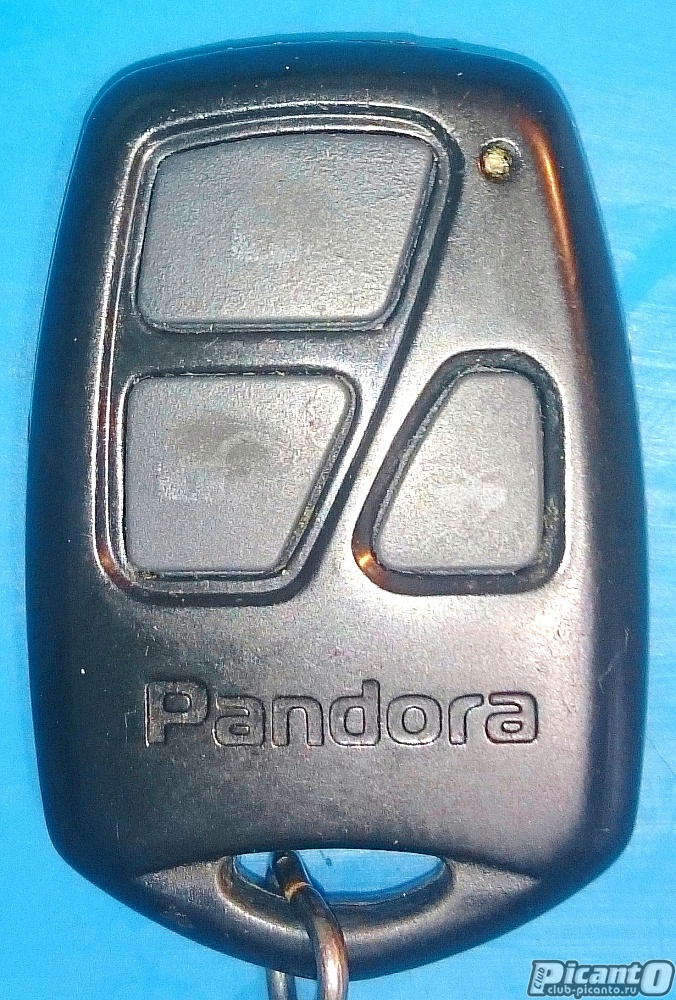

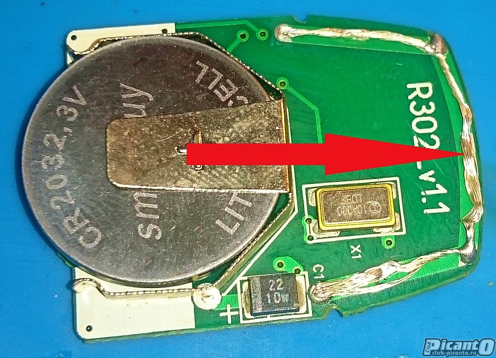

Немного доработал свой брелок сигнализации.

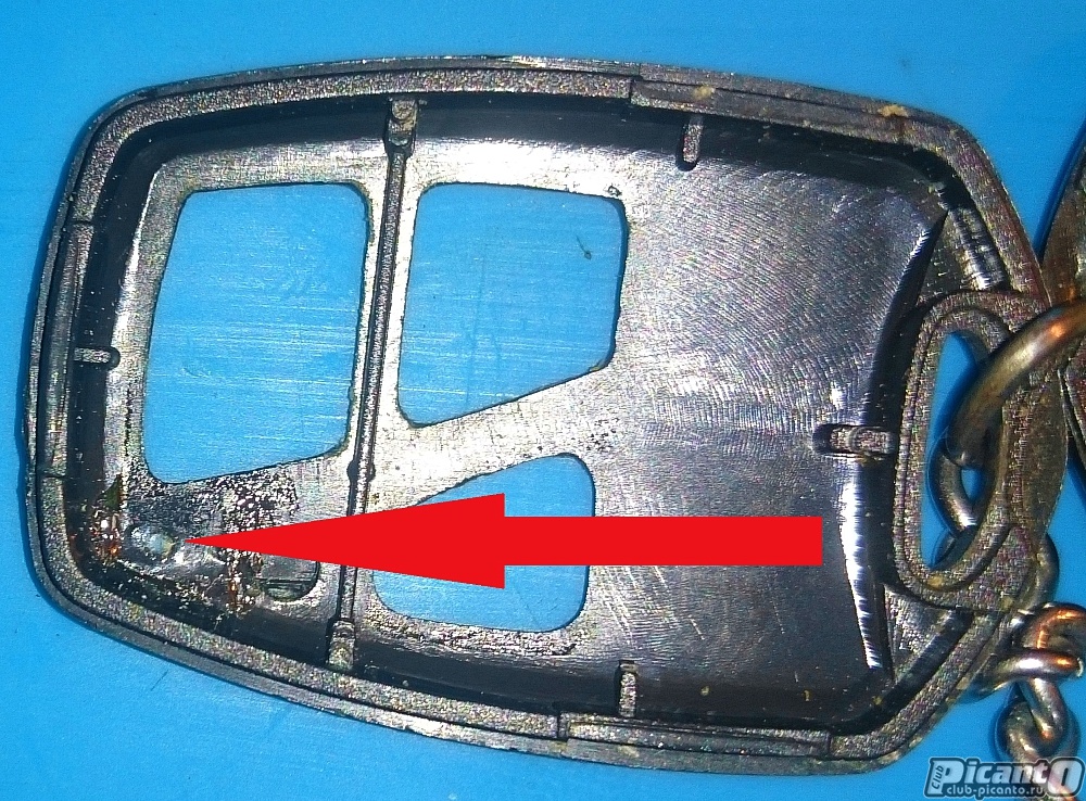

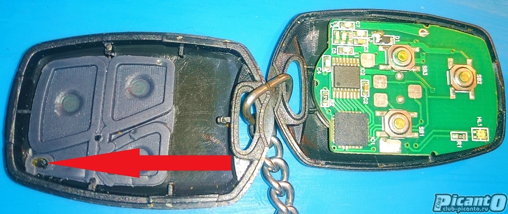

Открыл брелок и отмыл всё спиртом, нашел место попадание влаги.
Что бы влага не попадала внутрь и не садилась из за этого батарейка, заклеил дырку лампочки
плёнкой.
Заодно усилил приём сигнала, припаяв серебренную проволоку сверху внутренней антенны.
Прикрепления: 3761389.jpg (380.0 Kb) · 9964572.jpg (226.8 Kb) · 5763733.jpg (436.7 Kb) · 4429609.jpg (391.0 Kb)
