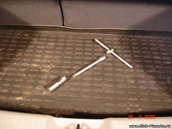

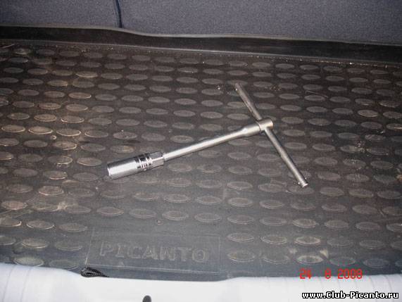

Leppo, ясно, спасибо, понял что ключ должен быть на 16, но вот про все остальное wacko Если у тебя все эти приспособы есть, сфоткай пожалуйса!
Leppo - Pskov 5 | 22:50 | Воскресенье, 24 Августа 2008
С удовольствием: набор без карданчика.
Прикрепления: 0649592.jpg (81.8 Kb) · 7640315.jpg (86.3 Kb)

Аха, большое спасибо, на выходных поеду на рынок покупать smile
