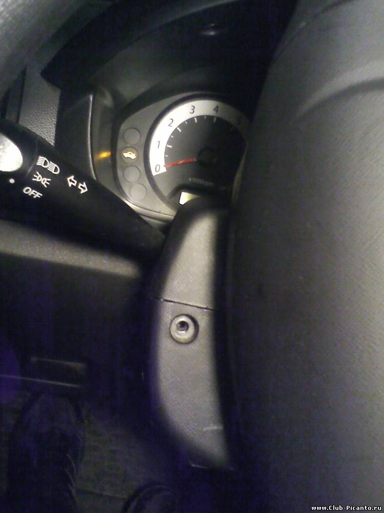

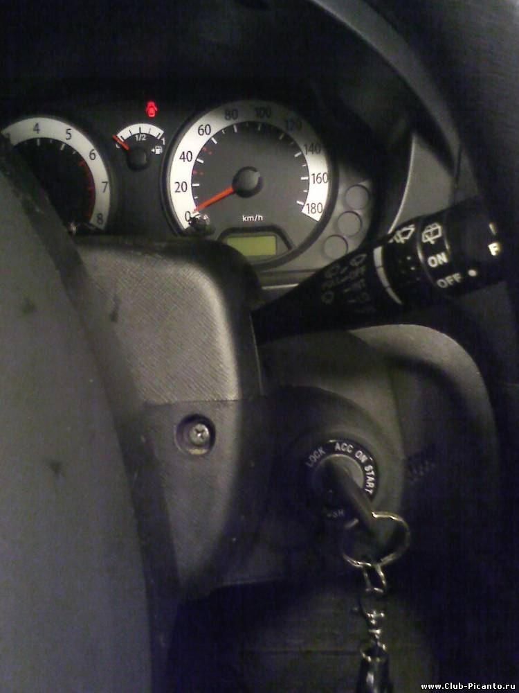

Реле находиться в самом подрулевом переключателе, что видно по схеме.
Снять подрулевой работа на 2 минуты, надо открутить 3 винта. Не надо снимать руль, как написано в книге. Надо только баранку по вращать влево и в право, так чтоб был доступ к шурупам под рулем. Как на фото. Еще один находится снизу, он легко доступен и виден.
Аккуратненько отверткой располовиниваем и снимаем 2 кожуха.
Получаем доступ к подрулевому. Снимаем разъем, отжимаем фиксатор и вытаскиваем подрулевой.

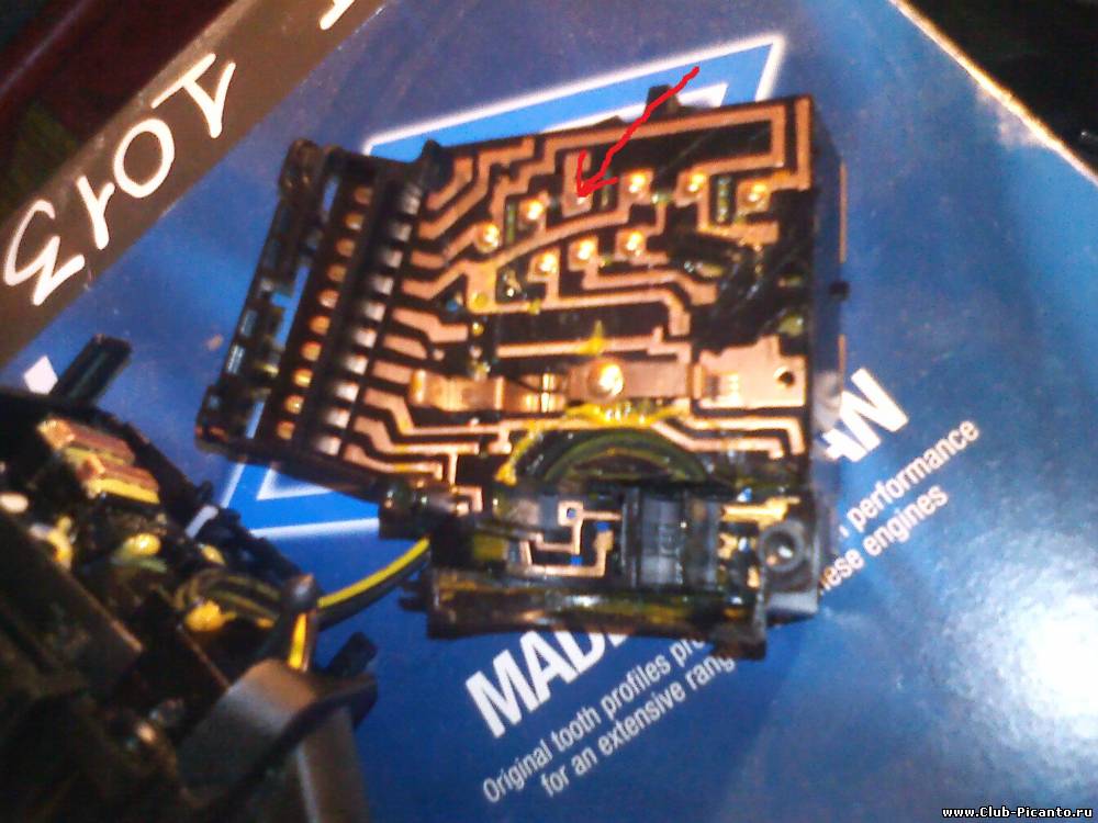

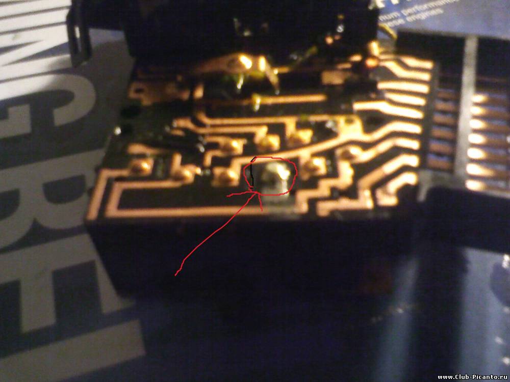

У меня был сношен один контакт, указан красной стрелкой на фото.
Взял паяльник и наплавил немного олова, см. фото
Собрал, все работает. Правда не знаю как быстро сноситься, но пока все хорошо. Если хватит на на долго - подрулевой под замену.
