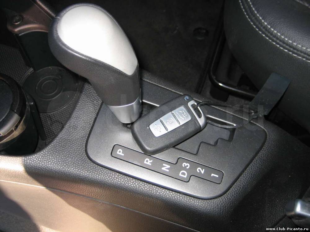

всем привет случилась такая ситуация при покупке авто официалы установили автозапуск но он не работает так как машина не видит смарт-ключа перерыли всю машину второго ключа не найдено ВОПРОС сколько ключей в комплекте автомобиля комплектация PRESTIGE с кнопкой запуска двигателя
Прикрепления: 2209998.jpg (79.8 Kb)
Останий - Новокузнецк 66 | 06:38 | Пятница, 18 Мая 2012
agressor333, любая машина комплектуется двумя-тремя ключами, в наших вроде 2 должно быть.
DundukovEM - Павлодар 67 | 08:48 | Среда, 16 Октября 2013
Два ключа, таких как у Вас на фото.

Вообще я уже спускалась и пробовала завести с кнопки. Чуда не произошло, но и уйти я сразу не смогла, т.к. она пищала. По телефону мне посоветовали еще раз кнопку нажать, она зажглась зеленым уже, а не красным. И еще раз нажала и она выключилась. Кто бы знал? И оказывается при снятии аккумулятора (что я делать не умею, но сосед поможет) чтобы ее закрыть надо еще из электронного ключа извлечь (как я поняла) механический.
Oleg - Йошкар-Ола 73 | 16:48 | Воскресенье, 08 Января 2017
Это надо делать вот так
