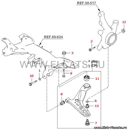

Нашёлся таки разумный сервис, правда, не по КИА, а по фольксвагенам) Полугаражный, но неплохой по мастерам и демократичный по ценам. Находится в промзоне между водным и войковской. За замену задних амортизаторов плюс опор и опорных подшипников передних стоек взяли около 3000 р. Втулки стабилизатора менять не стали пока... В процессе осмотра выявили никакие по состоянию сайлентблоки. Решили поменять втулки вместе с ними в следующий раз, коли уж все равно подрамник придётся снимать из-за сайлентов. Всё до кучи тогда и сделаем. Там же не далече сделали сход-развал за 1200 р.
Стуки спереди не пропали. Всё же дело видимо в сайлентах. А опоры и подшипники опорные на вид были ничего так, правда продавленные немного. Поведение машины на дороге вроде не изменились. Стали ли мягче задние амо пока не ощутил тоже. Но показалось, что машинка едет более цельно и сбитенько так.
Осталось теперь только разобраться в экзисте и заказать сайленты новые. Понять бы где они тут на схеме. Кто знает-подскажите плз. А то живьем все было наглядно, а тут чота путано. Мне кажется это деталь номер 7 на картинке (шаровой шарнир нижней тяги). Верно?

А нет это не номер 7. Позвонил проконсультировался. Сайлентблоки, которые у меня умерли - это номер 11. Называется Сайлентблок переднего рычага задний. Артикул 54584-07000. В экзисте 300-500 р за штуку стоят.

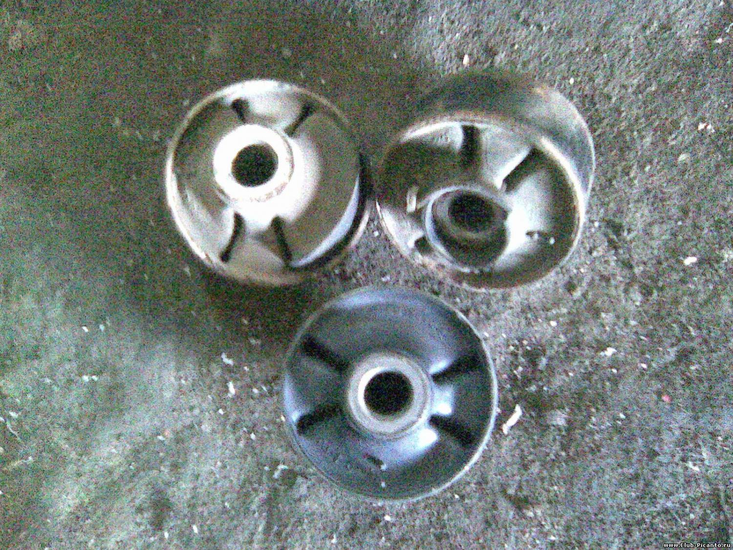

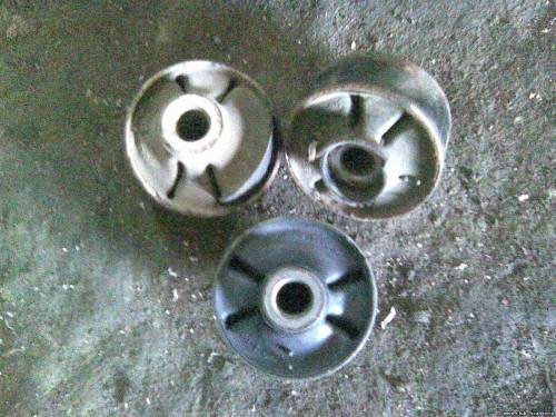

Поменяли спереди опоры с опорными подшипниками. Стуки не прекратились, но машина стала ехать получше - как-то собраннее что ли. Затем мастер показал, что умерли шайбочные сайлентблоки. Купил и вот сегодня их тоже поменяли. За целый день ни одного стука!
В общем если у кого-то стучит впереди - сначала проверяйте сайленты и опоры стоек. Кстати кому интересно - прилагаю фотку как выглядели старые сайленты. У того, что со стороны водителя шпилька вылезла центральная, а у того, что с пассажирской стороны отслоилась резина.

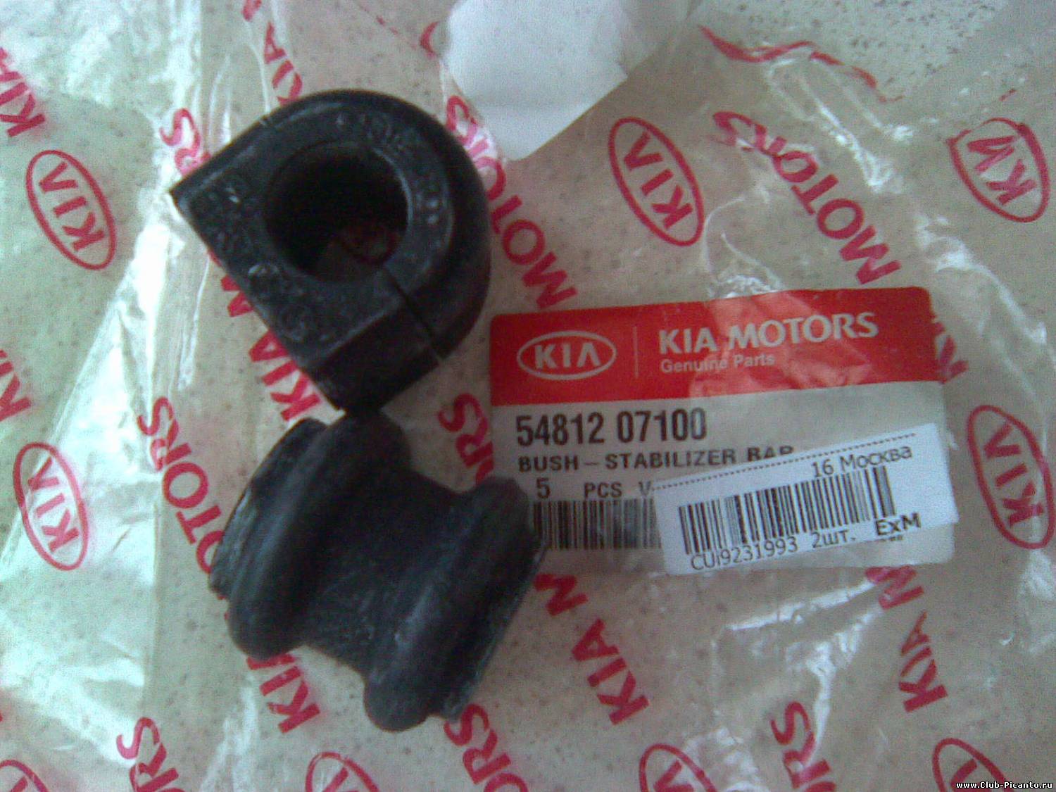

Кстати по ходу замены сайлентов мастер сказал, что втулки стабилизаторов родные в порядке и еще долго проходят - менять не надо. Так что у меня остались не у дел новые оригинальные. Кому надо готов отдать в Москве по себестоимости - 300 рублей за оба. Если что пишите в личку.
