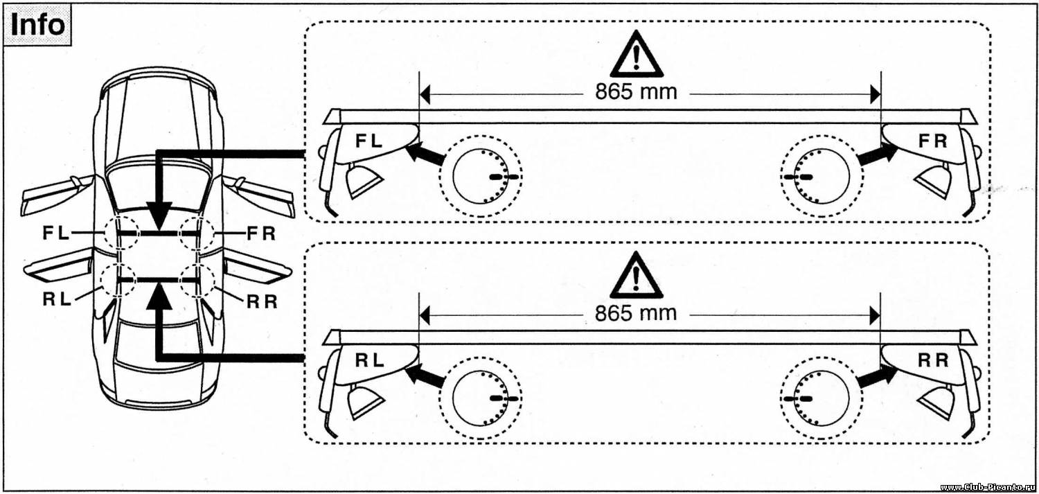

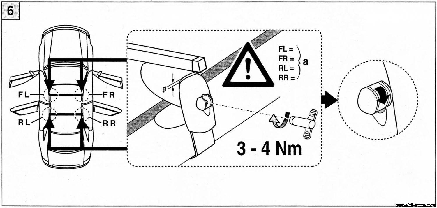

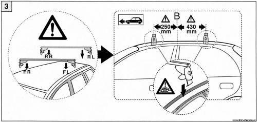

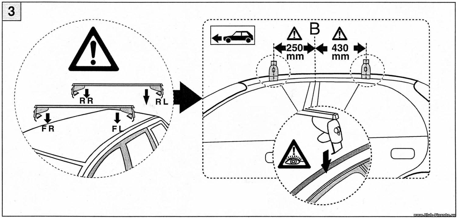

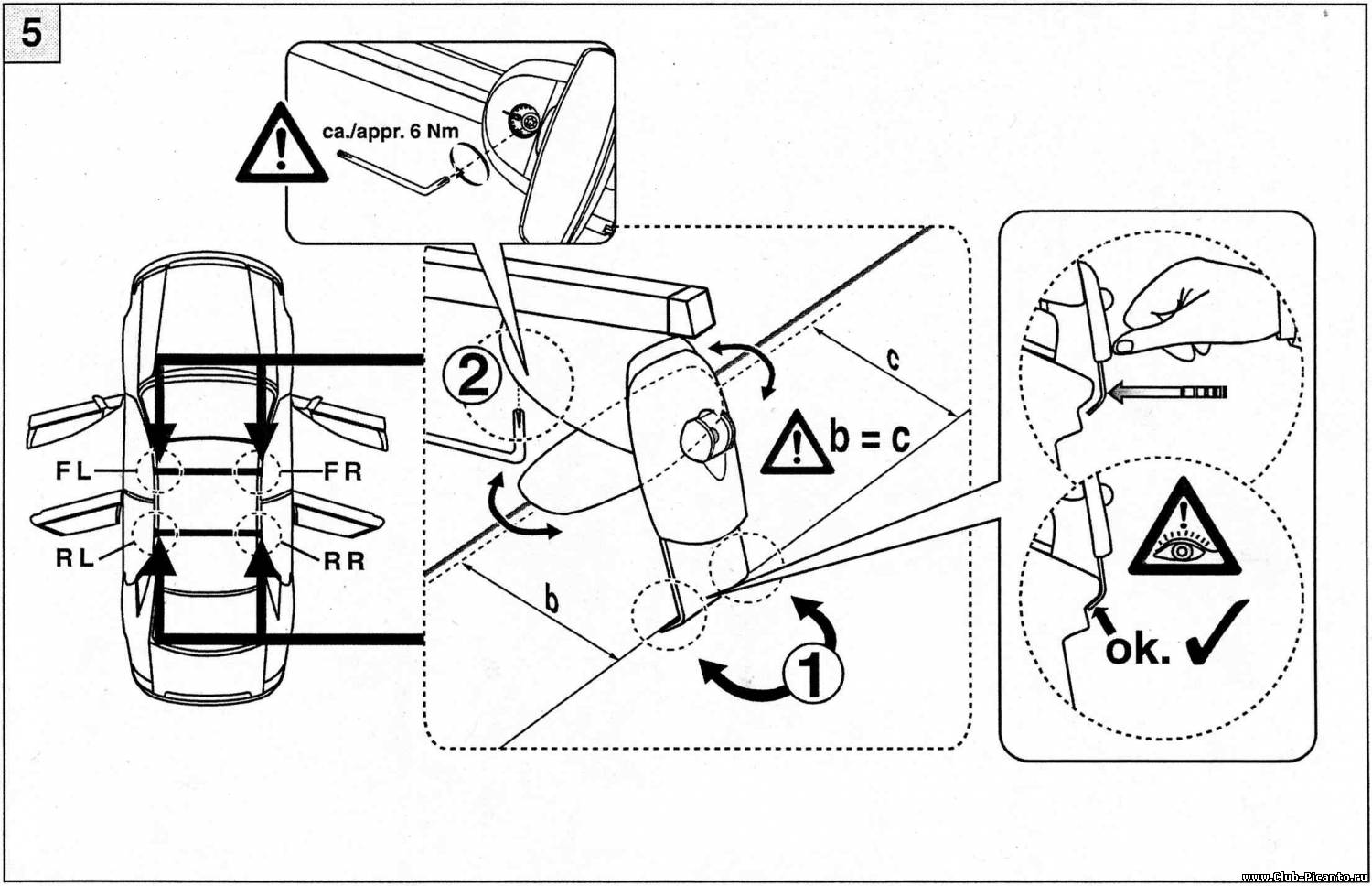

Картинки по установке штатного багажника.

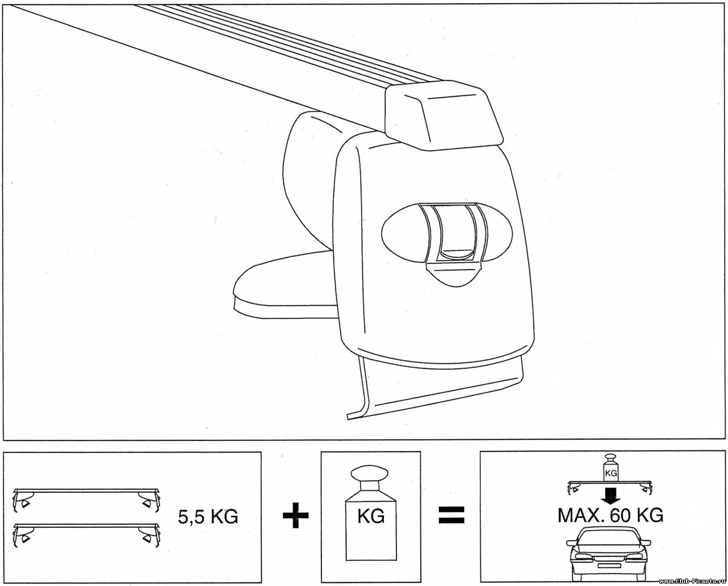

Текст, в общем-то, и не требуется... 001
