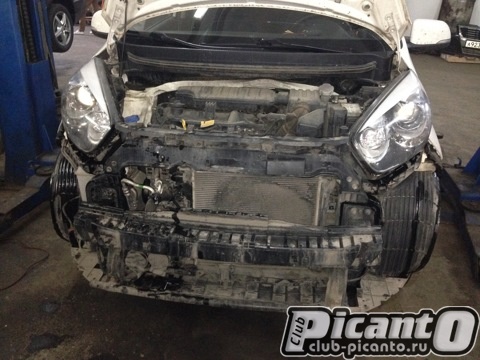

Перед поездкой в деревню пиканта «обрадовала»: в пробке сначала отключился кондиционер. Воздух дул, но он был тёплым. А потом загорелась лампочка перегрева двигателя. Выключил кондиционер, температуру и обдув — на максимум. Лампочка погасла.
При этом: вентилятор охлаждения радиатора работает, антифриз недавно менялся и он на месте, масло в ДВС — в норме.
Потом опять это повторилось через 20 минут.
Записался на диагностику к дилеру. Конечно же приехал к ним, когда всё работало. Они часа 4 искали неисправность… и не нашли… Хорошо, что денег за диагностику не взяли. Но задумались о том, что может поменять термостат…
Съездил в деревню — всё работает как часы.
Начались рабочие будни и соответственно, пятничные пробки: кондиционер перестал работать и дуло тёплым воздухом. Лампочка перегрева загоралась раз 5…
Оставлять так было нельзя — уж очень это напрягает.Решил проверить количество хладогента в кондее: может из-за него это происходило. В первом сервисе по заправке кондиционера проверили: количество в норме. Сказали, езжай на обычную мойку — пусть промоют радиатор. Как то меня это не впечатлило…
Позвонил коллеге, который на L200 разбирался с кондиционером: ему чистили радиатор кондиционера и после этого кондей заработал вовсю. Оказалось, что этот сервис совсем рядом — едем!

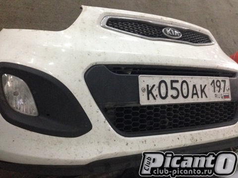

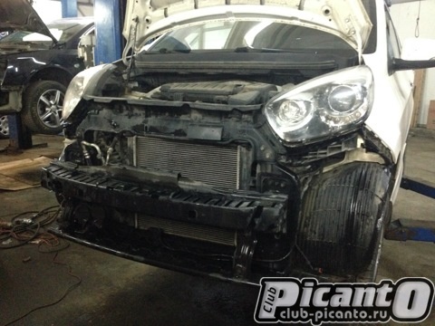

Продиагностировали. Сказали, нужно чистить радиатор кондея со снятием бампера. Загнали на подъемник и с трудом скинули бампер: много грязи оказалось под ним, поэтому так тяжело и снимался.
Выяснилось, что радиатор кондиционера у нас нужно снимать, чтобы его хорошо промыть — а это плюс дополнительные 2500 за заправку кондея. Делать нечего — разбираем дальше.
Сняли радиатор, промыли кёрхером. Грязи было очень много: без снятия её не смыть. Промыли обычный радиатор — он тоже был забит (видно на фото).
Поставили радиатор на место. Заправили. На минимальной температуре холодит так, что пальцы сводит от мороза)))
Поставили бампер на место.
Надеюсь, лампочка перегрева больше не загорится…
Цена вопроса: 7 000 рублей

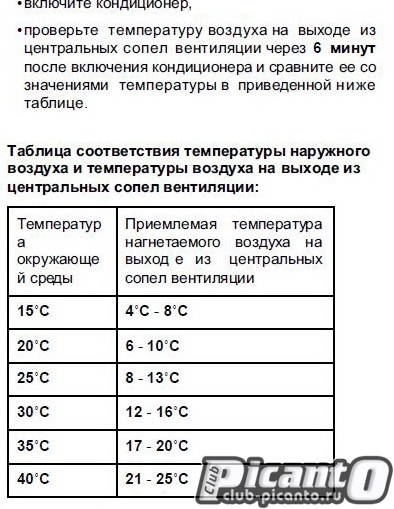

Вот попалась на глаза табличка, может быть кому-то будет интересно?
Прикрепления: 1652960.jpg (75.2 Kb)
