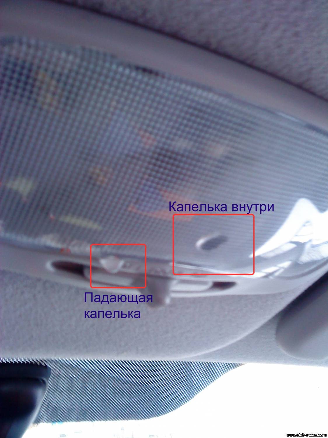

В общем такое дело, как только начинает теплеть на улице,моя лампочка в салоне начинает таять..Из нее капает,капает,капает и это очень достает. А ещё в ней есть муха 008 труп мухи..В общем-то вопрос в том,что и как делать и почему это может быть:)

Я когда машину выбирала, читала про проблемы пикант. Только вот не помню, на этом форуме, или еще где... Писали, что дело в антенне, через нее протекает. Только там на фотографиях даже по потолку мокрое пятно растекалось от лампочки...

Хм..ну у меня до пятна пока не дошло:) Чего же делать?мне бы как-то лапочку что ли хоть разобрать,там изнутри может чего заизолировать? У меня ничего так не замкнет в лампочке-то?

ТигРРРа, да, где-то было такое. Это скорее всего, иней нарастает около негерметичной дырки от антенны. А потом начинает таять.
Плафон-то снимается легко, вот только можно ли зимой что-то сделать - не знаю. По-моему, Алмихам что-то про это писал. Может у него что-то выяснишь. Тем более, он снимал обшивку с потолка, все видел, все знает...

мне кажется просто ослабло крепление антены, вероятнее всего будет достаточно подтянуть, или снять, намазать герметиком изнутри и поставить назад.

Мне в сервисе ни чего не снимая сделали (умельцы блин! ;( ) под резинку антены герметик запихнули и все ;)
033 только вот зимой это сложнее. Уплотнительные резинки задубевшие, и герметик в холод плохо схватывается.
Это точно иней, около щели намерзший, оттаивает.

Oleg, Да,лучше заехать на мойку, там сейчас часто пусто, помыть машину,отогреть и сделать, не думаю,что там сложно что-то,хоть и не разбирал сам.надо спросить у тех.кто туда диодики впихивал,они все там должны были рассмотреть 038

Вобщем достал я мануал, открыл стр.7\53 и выяснил: чтобы снять плафон, надо поддеть его плоской отверткой. Далее, под ним смутно видны 2 винта, открутив которые, можно снять основание. А под ним, подозреваю, уже можно будет увидеть кишки крепления антенны.
Делать это лучше, как сказал Останий, на мойке, а еще лучше, в теплом сухом(!) боксе, дав машине отогреться часок-другой.
Обследовав все визуально, можно будет судить: то ли просто подтянуть крепление, то ли еще герметиком или автопластилином промазать.
Я так думаю... 173
