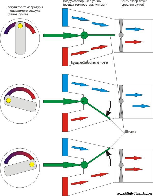

Gygo - Москва 15 | 12:19 | Четверг, 11 Июня 2009
Совсем по-простому:
Добавлено (11 Июнь 2009, 12:10)
Quote (Gygo)
Gygo, наверное не радиатор закрыт, а перекрыта к нему подача горячего антифриза?
Я имел в виду, что радиатор печки ничем не перекрывается - крана нет антифризного - перекрываются потоки воздуха!
Че придираетесь! biggrin
Во - 5 мин рисовал! biggrin
Добавлено (11 Июнь 2009, 12:19)
Дополнительно на схему навешен у везунчиков кондей: см ниже
Прикрепления: 8428169.jpg (90.3 Kb)
