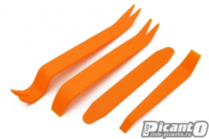

Я в своё время пытался снять. На ровных поверхностях крепкой ниткой это делается элементарно. Но на Пиканте все логотипы притоплены в углубления, а туда очень неудобно подлезать ниткой. Я плюнул. Можно попробовать пластиковой лопаткой для клипс подцепить сначала, а потом уже в щель заправить нитку.
Цитата Игоряныч22 ()
он на скотче или еще и заклёпки есть?
Только на скотче.

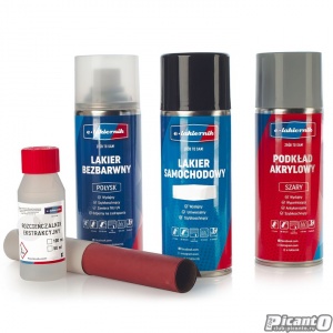

Кстати, герметизировать всякие наружные штуки очень удобно автомобильным лаком.Он не портит оргстекло, заливает все самые мелкие щели, даёт толстую абсолютно прозрачную бесцветную твёрдую плёнку и придаёт очень товарный вид даже после обработки мелкой шкуркой.

Кстати, герметизировать всякие наружные штуки очень удобно автомобильным лаком.Он не портит оргстекло, заливает все самые мелкие щели, даёт толстую абсолютно прозрачную бесцветную твёрдую плёнку и придаёт очень товарный вид даже после обработки мелкой шкуркой.F
Автомобильный лак?
Для меня это что-то новенькое...
Может быть, уважаемые участники форума расскажут, что это и для чего?
"Скандинавские сказания"
Oleg - Йошкар-Ола 27 | 08:23 | Вторник, 19 Ноября 2019
Diana12, если раньше после грунтовки кузов покрывался автоэмалью и на этом заканчивалась обработка, то сейчас. уже довольно много лет, поверх эмали кузов покрывается еще и автомобильным лаком. Причем это покрытие несколько толще эмали, гораздо твёрже и обладает намного более прочными, блестящими и защищающими от ультрафиолета свойствами.
Для мелкого ремонта продаются лаки в аэрозольных баллонах, так же как и автоэмали. Почти все производители автоэмалей выпускают и лаки.
