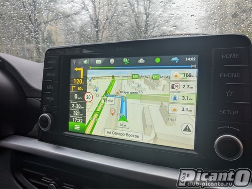

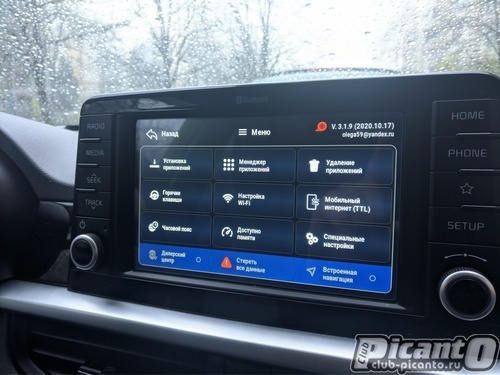

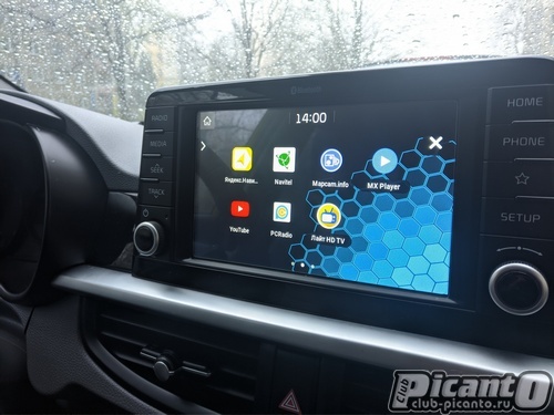

2.5 года устал испытывать отсутствие функционала штатной 7" магнитолы, Android Auto, равно как и "зеркалирование" экрана рутованного смартфона как-то " не зашли". Планировал даже покупку чего-нить из "поднебесной". И вот в одно прекрасное утро, соблазнившись на то, что никуда ни ехать не нужно, ни снимать ШГУ и кому-то везти, решил связаться с разработчиками на мой взгляд лучшего кастома для ШГУ Mobis от olega59 и команды AlexMods. К моменту моего обращения кастом был уже "допилен" в ряде некоторых моментов и "на "плечи" моей балалайки легла самая свежая версия ПО. Установка "с нуля" и настройка заняла не больше 1ч, очень благодарен разработчикам AlexMods за помощь в чате собственного сайта и Telegram. Забегая наперед, хочу сказать пользователям, обслуживающим свой авто у ОД, с гарантией у вас проблем не возникнет, поскольку все моменты установки при необходимости можно скрыть. Функционал штатного устройства остается на месте, и может искользоваться как отдельно, так и параллельно кастомной прошивке.Много писать слов и прикладывать столько же скриншотов не хочется, ибо все в мелких подробностях описано у разработчиков на сайте, а так же в блоге на Drive2.
Но для себя выделил несколько моментов
  • возможность установки и пользования сторонней навигацией ( Яндекс Навигатор, Навител )
  • просмотр видео ( балдеют больше всего конечно пассажиры, особенно дети )
  • просмотр YouTube
  • просмотр интернет ТВ
  • интернет радио
Приятные мелочи, которые не могут остаться без внимания, это назначение "горячих" клавиш на руле и самой магнитоле по управлению или запуску приложений, голосовое управление с Алисой в Яндекс навигаторе, переключение треков и видеороликов.Ну и наверное момент периодических обновлений/исправлений так же не составляет труда.Мануал по установке, подробности работы, настройки и т.д разработчик отправляет на почтовый ящик. Короче доволен как слон ))).Всем добра ( как это модно звучит на Drive2 )

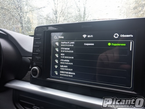

Тоже являюсь пользователем прошивки от Olega и Alexmods (далее его буду называть кастомом), уже второй месяц, и в целом доволен как слон - ШГУ, изначально сильно урезанное, действительно обретает с этой прошивкой крылья! Пусть и не целиком, поскольку "под капотом" ШГУ продолжает крутиться Android 4.2.2, на который часть современного ПО уже не установить (например, последнему приложению от 2gis нужен минимум Android 4.4), но значительная часть ПО всё-таки эту версию Андроида поддерживает, например пресловутый Яндекс.Навигатор  ^_^
Дальше придётся углубиться в технические тонкости. Самое главное: есть два типа ШГУ для наших Пикант: с навигацией и Wi-Fi модулем (GT-Line) и без оных (X-Line, Prestige, New Prestige). И если пользователи GT-Line в целом "в шоколаде", поскольку у них есть карты памяти и вай-фай, то пользователи остальных машинок вынуждены довольствоваться всего 1 USB-A разъёмом, а кастомная прошивка требует подключения как минимум одной флешки - ведь внутреннее пространство ШГУ ограничено, и даже одна оффлайн-карта Москвы для Яндекс.Навигатора сожрёт изрядное её количество! Но для ищущих путь это не проблема  :p  Буду писать именно про своё ШГУ (X-Line), поскольку с GT-Line проблем можно сказать что и нету.
На самом деле есть целых 3 пути решения данной проблемы.
Плюсы и минусы третьего пути я распишу чуть ниже, но в двух словах - на выходе мы имеем возможность через ИМЕЮЩИЙСЯ канал связи BlueTooth передавать интернет со смартфона на ШГУ. Само собой, скорости такого соединения не будут и рядом валяться с Wi-Fi/проводом, но на работу навигационного ПО его хватает просто за глаза. А ещё огромное преимущество заключается в том, что для подключения к ШГУ смартфон даже не надо доставать из кармана  B)
Вы можете спросить, а как же штатный Android Auto, его функционал сохраняется?
Подробнее про BlueTooth (10 Декабря 2020, 13:43)
Повторюсь, пишу я только про ШГУ на Kia Picanto X-Line 2018 года "рождения". Вполне возможно, что для других годов/моделей/комплектаций ситуация будет отличаться, но я сомневаюсь, что отличаться она будет разительно.
Итак, подключение через BlueTooth. Это была моя мечта с момента покупки Пиканточки, чтобы по максимуму избавиться как от проводов, так и от дополнительных манипуляций со смартфоном! В моделях 21 года обещают сделать беспроводной AA, но работать он будет через тот же ресурсоёмкий Wi-Fi, так что при средних и длительных поездках смартфон так или иначе придётся сажать на провод.
Вообще по букве стандарта BlueTooth ТЕОРЕТИЧЕСКИ должен иметь возможность выдавать скорости до 21 мегабита (т.е. почти 3 мегаБАЙТА) в секунду, но тут всё зависит в том числе от железа, в том числе ШГУ и/ли смартфона.
В следующей "серии" попробую описать свои ощущения от использования всего описанного уже в "боевой" обстановке на дороге 159

Чуть подробней расскажу про первый путь, ибо из предыдущего сообщения может сложиться ощущение, что он тернист, печален и всё. Вовсе нет! На данном этапе - он самый скучный простой.
По сути это единственный вариант из существующих на данный момент, когда можно просто сесть в машину, просто запустить двигатель, просто включить навигацию... И больше не надо делать ничего!  ^_^  Смартфон автоматически раздаёт интернет в режиме точки доступа, ШГУ автоматически при загрузке к ней подключается, траффик сразу есть, и бегает он с очень неплохой скоростью: хватает и на саму навигацию, и на вполне комфортную закачку оффлайн-карт.
Но, повторюсь, обратная сторона медали данного пути - ОЧЕНЬ большие накладные расходы в части заряда батареи смартфона. Расход заряда можно снизить, вырубая точку доступа за пределами автомобиля (на части смартфонов уже предустановлены инструменты для этого - например сценарии Bixby на Самсунгах, для других платформ есть куча софта в гуглоплее по поиску типа "car wifi modem"), да и вообще это хорошая практика - поскольку Wi-Fi модуль смартфона не может в работать одновременно и в режиме точки доступа, и в режиме клиентского устройства (а дома почти у всех уже есть какой-никакой домашний вайфай). Но кардинально расход снизить не получится, стоит изначально рассчитывать, что 30 минут навигации "через Wi-Fi" "съедят" 5-6% заряда батареи сверх обычного расхода, и это ещё оптимистичный сценарий. На слух это кажется не такой уж большой цифрой, но по факту просто дорога в садик, на работу, домой, да всё это дважды в день минимум, гарантированно приведёт к тому, что там, где смартфон в обычном режиме держался 1.5-2 суток между зарядками, с такой доп.нагрузкой он уже будет с трудом на 1 сутки автономности выходить.
Ну и само собой, повышенный разряд в одиночестве не ходит, с ним рука об руку идёт как минимум избыточный нагрев смартфона. Зимой это практически неощутимо, а вот в тёплую погоду заметно сказывается.
Вторая проблема - тоже вкратце описанная выше - это взаимоперекрытие диапазонов Wi-Fi 2.4 ГГц и Bluetooth. Поскольку частотный диапазон по сути один (Bluetooth тоже использует частоту 2.4 ГГц), интенсивная работа одного из каналов связи негативно сказывается на другом. Причём это выражается не только в проигрывании музыки со смартфона через Bluetooth - телефонные разговоры-то никто не отменял, и при активной Wi-Fi сессии и голос собеседника в ШГУ, и ваш голос у собеседника будут характерно "квакать". В интернете пишут, что зачастую достаточно просто поменять канал Wi-Fi с "Авто" на 11, но в моём случае данное решение лишь снижает частоту появления "бульканья". Т.е. его можно назвать разве что паллиативным, проблему кардинально оно никуда не убирает.
Есть ещё одна проблема. И у Wi-Fi, и у Bluetooth модулей логика работы одна: если канал связи "загрязняется" - они усиливают мощность своих радиотрактов, чтобы за счёт этого пробиться сквозь помехи. Но делают они это по сути одновременно, поэтому через некоторое время и Wi-Fi, и Bluetooth и на смартфоне, и на ШГУ начинают молотить на максимальной мощности своих передатчиков, хотя от смартфона до ШГУ хорошо если метр расстояние. И этот фактор опять же приводит к избыточному разряду аккумулятора смартфона, избыточному тепло- и радиовыделению, избыточному износу компонент и смартфона, и ШГУ... В общем неприятностей хватает.
Таким образом путь 1 я могу рекомендовать только тем, кто:
1. Не транслирует музыку через Bluetooth, например храня все треки на карте памяти с кастомом, или не слушает музыку вообще/слушает лишь очень эпизодически, и/ли практически не осуществляет телефонные разговоры в дороге (хотя здесь есть нюанс, но об этом в следующий раз);
2. Имеет смартфон, в котором можно запускать точку доступа в диапазоне 5 ГГц (например Nexus 5), и 5 ГГц Wi-Fi свисток для ШГУ. Да-да, такие свистки тоже есть, только они стоят как минимум в 2 раза дороже по сравнению с "обычным" свистком, "знающим" только сети на 2.4 ГГц.
3. использует Wi-Fi канал передачи данных только эпизодически, например для упомянутой выше закачки оффлайн карт.
