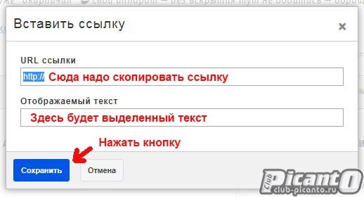

Цитата Kasland ()
Никак не получается закрыть ссылку.
Выделить текст, под который нужно спрятать ссылку и нажать кнопку
Откроется окошко.
Далее - по картинке ниже.
