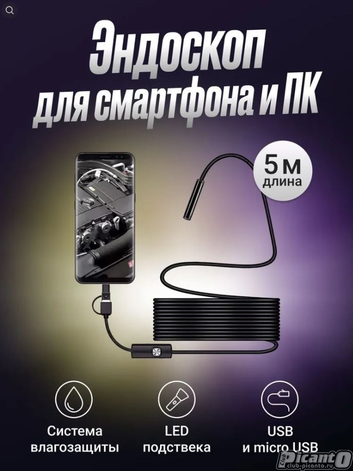

Попробуйте всё же ззаглянуть в катализатор. Люди говорят, что через верхний лямда-зонд с помощью эндоскопа его хорошо видно.
Примерно так это выглядит (снимок для примера из открытых источников)
Прикрепления: 6285671.jpg (247.1 Kb) · 9729317.jpg (119.8 Kb)
