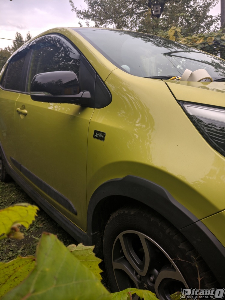

недавно осуществил давнюю мечту сменил в Xline на зеркала с автоскладыванием. Что касается проводки в механических подсказать не могу, можно глянуть самому, работы 3 минуты.
Прикрепления: 8830457.jpg (208.0 Kb)

у меня по заводу Kia Picanto JA в комплектации X-line
