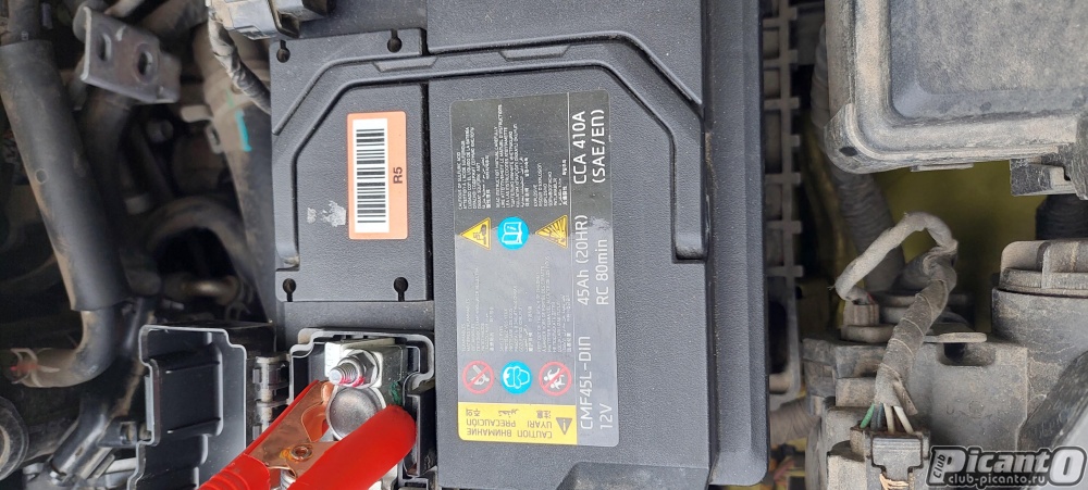

Добрый день, форумчане!
На моем пиканто икс-лайн 1.2 2018ого года начал подыхать аккумулятор CMF-45L-DIN (45Ah, 410A)
2 раза за зиму разряжался за ночь до 9в, в промежутках между инцидентами (где-то месяц прошел) снимал заряжал дома сутки.
Факторов разрядки много - ездит машина мало и в основном по пробкам, плюс стоит старлайн с обратной связью, не исключено что он тоже поджирает ток, но не суть.
Прошу совета в подборе аналога, я понимаю что нужно искать с обратной полярностью, не более 45 Ач и наплывом на корпусе для крепления в моторном отсеке
Сайты же на запрос по емкости предлагают зауженные батареи с тонкими клеммами, что нашей машине не подходит
Кто что ставил на свои машины, если уже меняли аккумулятор?
Прикрепления: 9120282.jpg (197.5 Kb)
