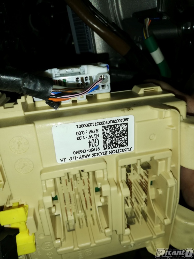

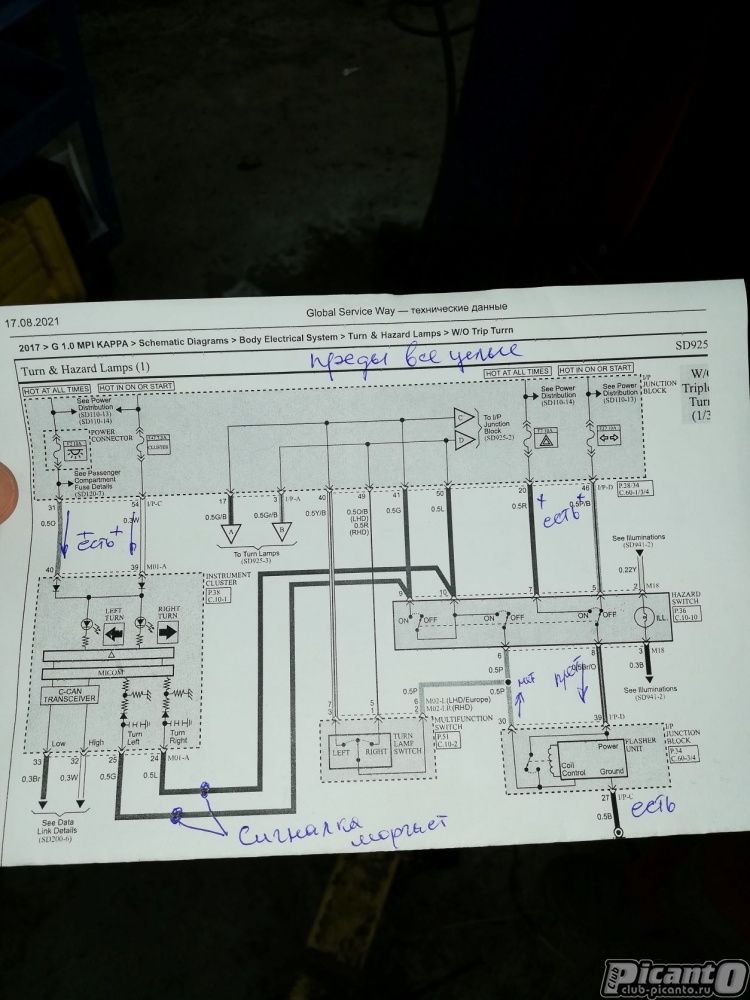

г. Москва. Поворотники и аварийка перестали работать просто посреди дороги. Без поворотников ездить не удобно, при этом сразу выбросить этот автомобиль и купить новый такой же или другой не хватило духа. Решил ремонтировать. При нажатии на поворотник делалось один раз "тик", но поворотник не моргал при этом (ни указатель на панели приборов ни наружные лампы. От сигнализации лампы загораются при открытии/закрытии машины. Сигнализация starline а 63 2 can 2 lin, делали в Угона.нет., вроде должно быть всё с ней нормально (предположительно). Ездил в https://dream-avto.ru/ на диагностику / ремонт, сказали неисправность в реле блока BSM код запчасти 91950G6040, который отвечает за "тик тик" в поворотниках. Но это не точно, потому что сам блок не раскрывали, потому что ремонт электросхем не их профиль. Блок 91950G6040 идёт для базовой комплектации, которая Classic, без кондиционера. Я купил на разборке блок 91950G6060, который от более оснащённой комплектации, поменяли в сервисе. Аварийка и повороты не заработали, при этом блок 91950G6060 не делал "тик", а остальные опции автомобиля работают. Оставил пока авто с блоком 91950G6060, при этом ищу вариант починить родной блок 91950G6040 и установить обратно. Блок 91950G6040 не продаётся, по крайней мере за адекватный ценник, есть предложения за 64-114 тысяч, в поставке 2-3 месяца, но это не понятно для кого придумано.
Был ли у вас похожий случай, может знаете где можно починить? Примерный ценник ремонта? Или может ремонтники почитают и отзовутся, починят.
Прикрепляю фото блока и эл цепи, где мастер указал на проблему.

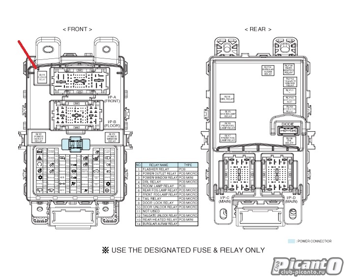

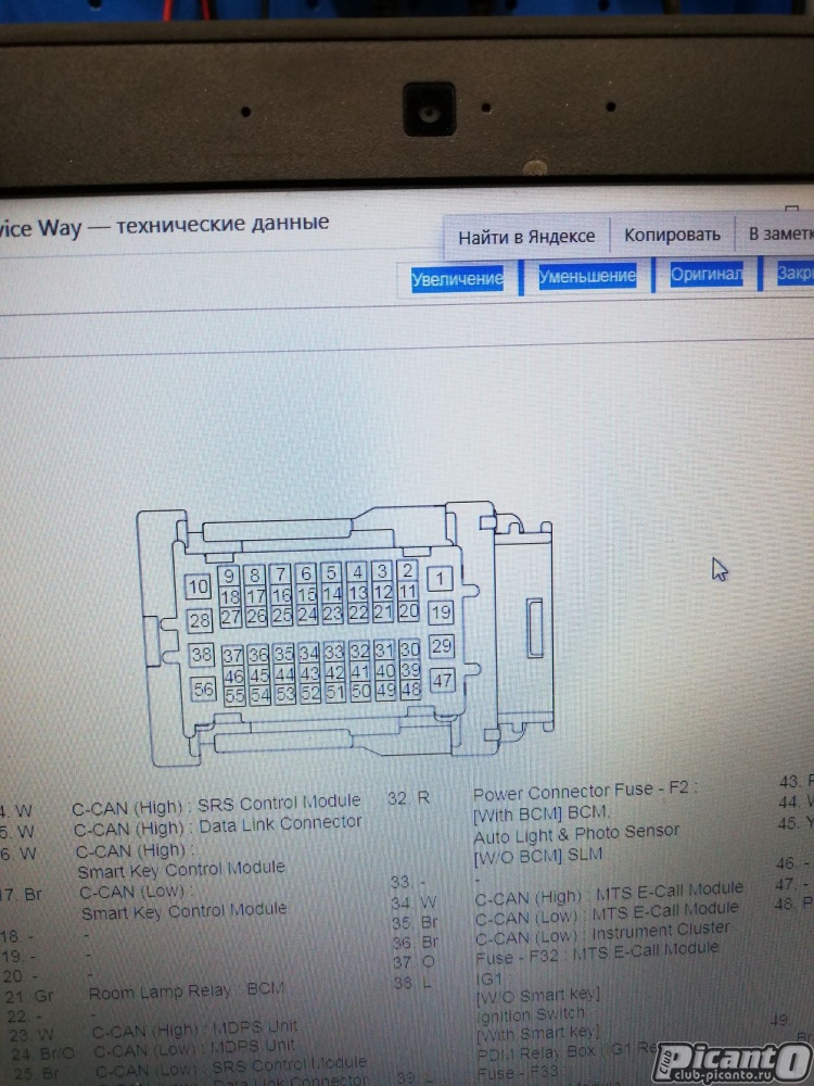

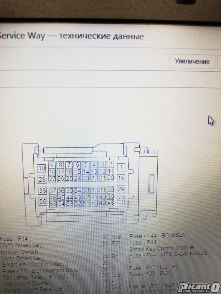

Скорее всего померло реле внутри блока или кнопка аварийки
Добавлено (27 Августа 2021, 08:50)
Судя по приведенным сигналам на 5 и 8 пине разъёма М18 должен быть +
Проверь кнопку аварийки

Мне еще на другом форуме скинули ссылку на устройство модуля всм:
http://www.kpicanto.com/junction_box_passenger_compartment_-713.html
Был еще у одного авто электрика, проблему не нашли, рекомендовали обратиться к официальному дилеру, по причине что у него есть специфичное диагностическое оборудование.
Если официал не починит, то продолжу поиск хорошего автоэлектрика. Все резисторы рабочие, автоэлектрик вчера проверил. Реле проверить не смог, потому что плата сдвоенная. С виду не горелая и может даже нормальная. По результату напишу.
