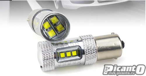

Здравствуйте. Озадачился подбором достойной замены лампы накаливания в фонаре заднего хода на светодиодную. У кого нибудь есть опыт приобретения подходящих светодиодных ламп? Менять хочу, чтоб было ярче.
vamos - Казань 2 | 22:23 | Суббота, 11 Января 2020
Ярче вряд ли будет, если не менять рефлектор(отражатель). Он рассчитан на нить накала лампы, а именно на ее расположение в пространстве фонаря. А светодиоды в лампе располагаются иначе. Как выход, чтоб было ярче при движении в зад, можно установить светодиодный фонарь, дополнительно в бампер. Пробовал на предыдущих авто, причем менял все лампы задних фонарей на светодиоды, горели, но не ярче.
varalex - Минск 3 | 16:52 | Понедельник, 13 Января 2020
вот такие стоят много лет
50W yellow в задних поворотниках
80W red в заднем ПТФ
80W в фонаре заднего света
ярче и качественнее не видел
Прикрепления: 4654907.png (162.1 Kb)
Cofeman - Питер 4 | 17:19 | Понедельник, 13 Января 2020
Вот хороший пост на Драйве про LED лампы. C марками и партийниками.
И не все так просто с LED ...
varalex - Минск 5 | 18:01 | Понедельник, 13 Января 2020
и что для Вас показалось сложным?
честно говоря, кроме ламп, собранных на CREE чипе, не признаю никаких.
на прежней Toyota 10 лет проездил, не сменил ни 1й , с ними и продал.
на Picanto почти 2г тоже катаю.
