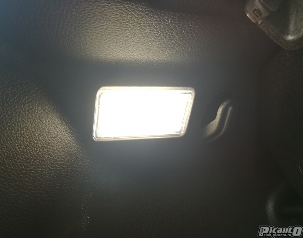

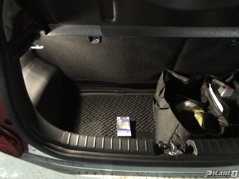

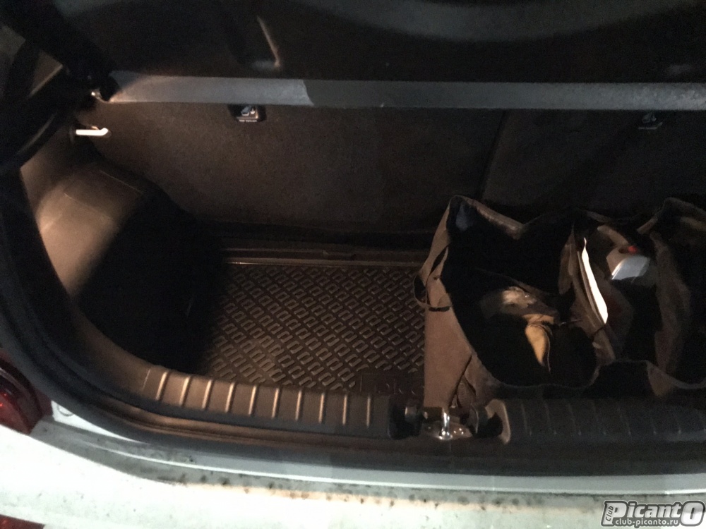

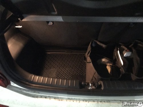

Заменил лампы в подсветке салона. И фото багажника: было/стало. Лампа по размеру отлично подходит. Только при включенном зажигании еле заметное свечение, ну думаю не страшно.
Стало чуть светлее, ну и экономия в 4 ватта(вроде бы) на каждой лампе)
так же до этого уже поменял пока пару ламп в верхнем стопе.
фотки не сообразил как в «тело» вставить

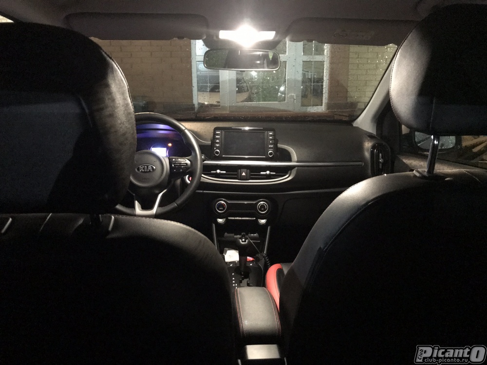

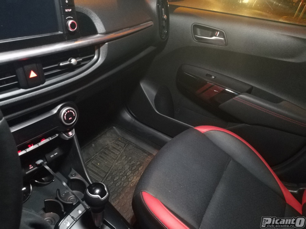

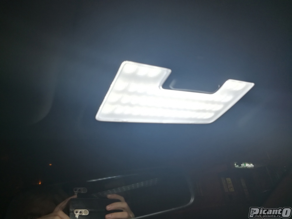

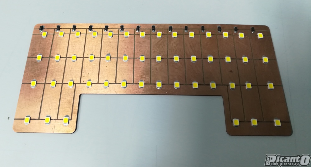

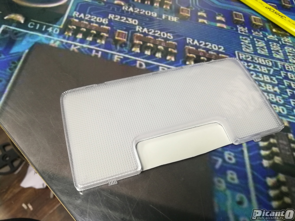

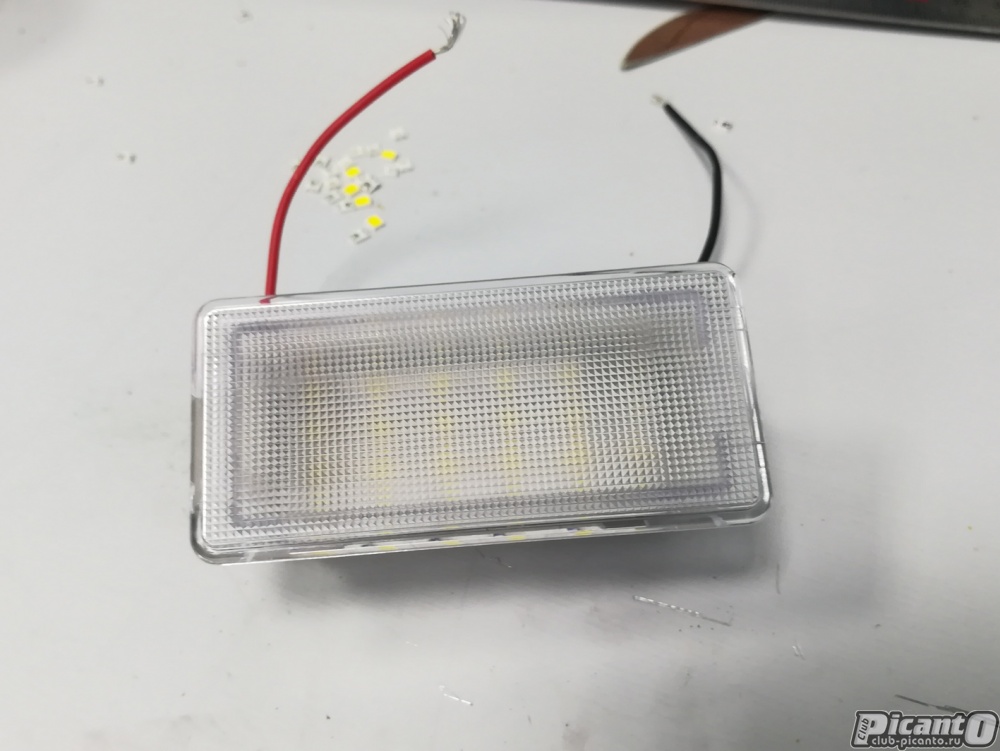

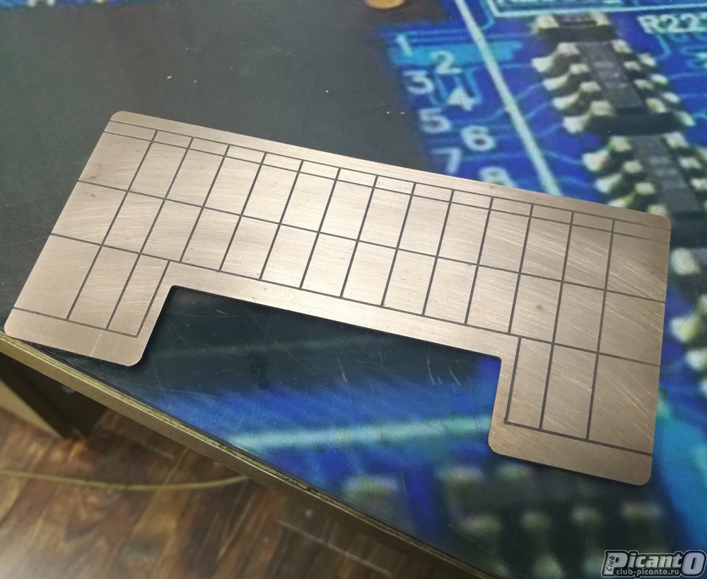

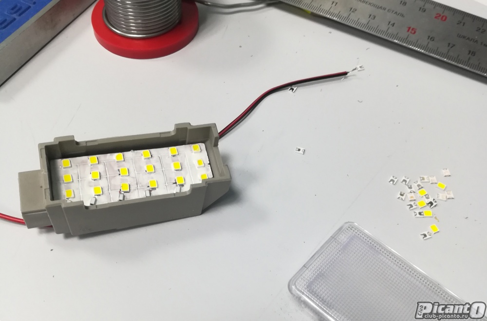

Приветствую Вас. Хочу поделиться как я сделал себе подсветку.
Прикрепления: 2939632.jpg (125.4 Kb) · 7997280.jpg (145.5 Kb) · 2031272.jpg (169.3 Kb)

Теперь света достаточно и в багажнике и в салоне

Oleg - Йошкар-Ола 13 | 12:51 | Воскресенье, 27 Октября 2019
Очень симпатично, грамотно.
Однако вопрос: Не проще ли было сделать то же самое из светодиодной ленты? Вроде должно быть меньше возни чем с СМДшками. Прилепил на основание, и дело с концом...
И попутно еще вопрос: что это за шарик в оправе около подстаканников?

Игоряныч22 - Мытищи 14 | 13:08 | Воскресенье, 27 Октября 2019
Для меня не проще т.к. на светодиодной ленте резисторы расчитаны на 12 вольт. В сети же бортовой и все 15 вольт бывают. От сюда и перегорание светодиодов. И еще не маловажный фактор. Если переключатель освещения находится в режиме  АВТО  то на плафон полностью не обесточен. Там есть 5-6 вольт. Из за этого лента будет еле светится.
Добавлено (27 Октября 2019, 13:10)
Да и светодиоды я сам покупаю проверенные. А не обычный ширпотреб как на лентах.
Эммм.... что именно вы имеете в виду? РУЧКА АКПП?
