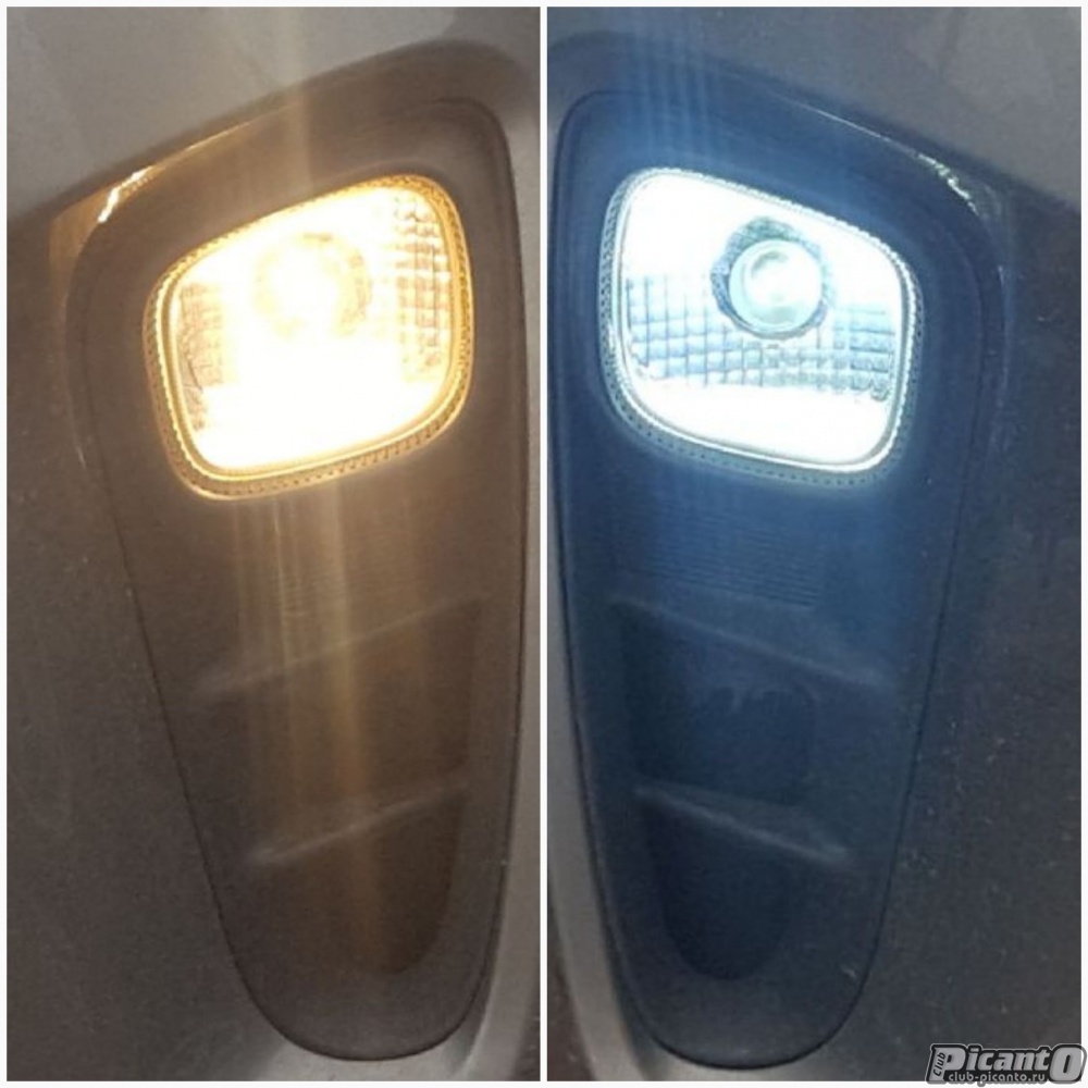

vamos - Казань 13 | 16:53 | Среда, 29 Апреля 2020
Цитата vamos ()
Заказываю на пробу
Ну вот, наконец установил led вместо ламп ДХО. Брал белого цвета, по ощущениям обычная лампа светится ярче(ну а что еще можно ожидать от лампы за 63 рубля за 2шт), сравнивал днем, в облачную погоду, ну и фото в тот же день. Установка несложная. Снимаем клипсы, 2шт на подкрылке со стороны бампера(спереди в арке) и 2шт. снизу под уровнем ламп. Отгибаем подкрылок без фанатизма-доступ открыт. Лампа снимается с замка на четверть оборота круга. Собирается все в обратном порядке. От силы за 10мин можно поменять.

Oleg - Йошкар-Ола 14 | 22:23 | Среда, 29 Апреля 2020
vamos, не забудь рассказать, сколько прослужат. У меня китайские диоды, даже дорогие, служили максимум полгода. А вот дорогие филипсы служат уже год. Пока полет нормальный.
