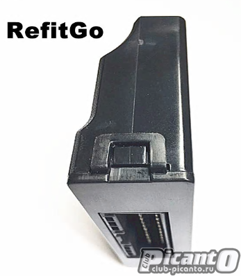

на али появился автоматический доводчик стекол и складыватель зеркал для GT-Line
кто-нибудь пробовал установить?
будет ли работать при закрытии дверей кнопкой на ручке двери?

varalex - Минск 11 | 16:59 | Пятница, 11 Июня 2021
я пробовал
полагаю, что будет, принцип работы модуля завязан на срабатывании центрального замка, и ему всеравно от чего закрывается дверь ( родной брелок, брелок сигнализации и т.д )
