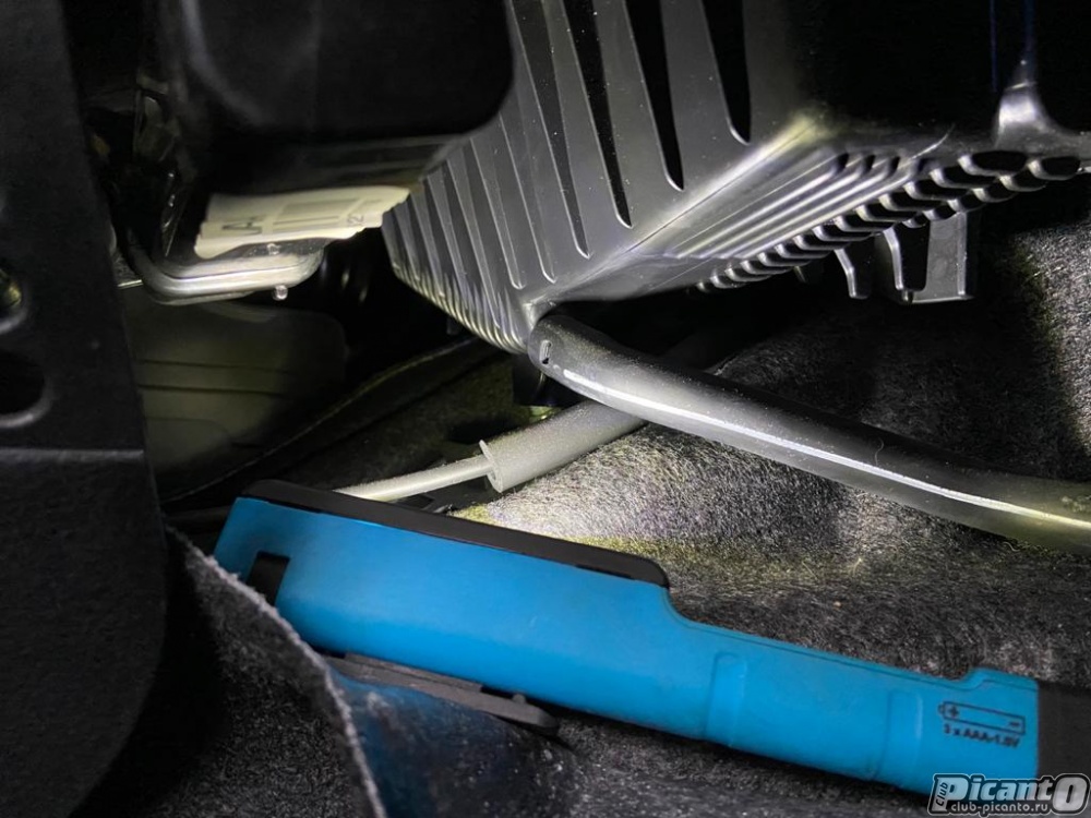

Чистка испарителя кондиционера КИА Пиканто 2017.
Почему то в сети нет инфы, как почистить испаритель, хотя машинке уже как 3 года. Восполняю пробел знаний.
Как оказалось после сравнения схем кондея на пикантах разных поколения, конструкция особо не меняется, и трубка слива конденсата находится в одном и том же месте.
0. Закупаем очиститель кондиционера пенный (RUNWAY из Ленты). Для испарителя хватило одной банки, если соберетесь прочищать воздуховоды, можно взять еще банку.

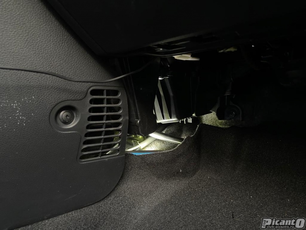

1. Снимаем салонный фильтр. Лезем в ноги переднего пассажира и отгибаем край ковра:
2. Дренажная трубка кондея:

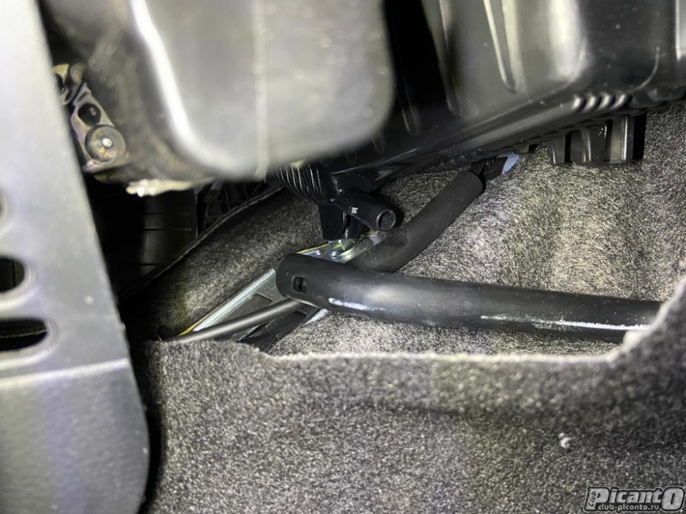

3.Трубка крепится с помощью зуба, так что прыскаем силиконкой и осторожно снимаем ее:
4.Запихиваем туда трубочку от очистителя и следуем инструкции на банке.
Запихивать можно не далеко, в испаритель утыкаетесь почти сразу.

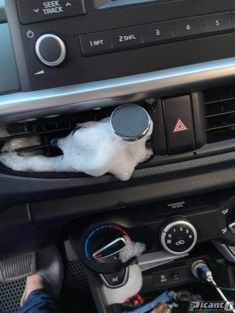

После того, как очиститель переместится из банки в испаритель НЕ ЗАБЫВАЕМ ВЕРНУТЬ ДРЕНАЖ НА МЕСТО!
При включении обдува осторожно - летит пена:

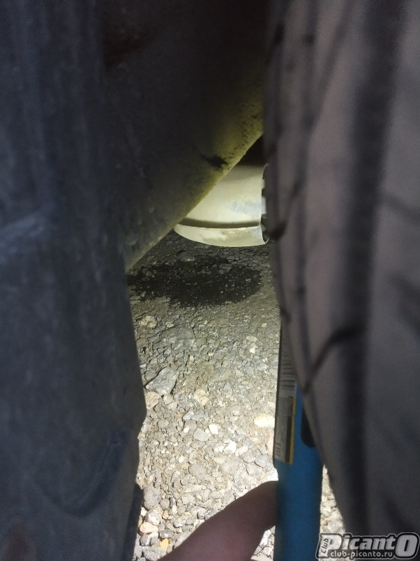

5. Проверяем работу дренажа,лужица под машиной а не в салоне - все гуд:
