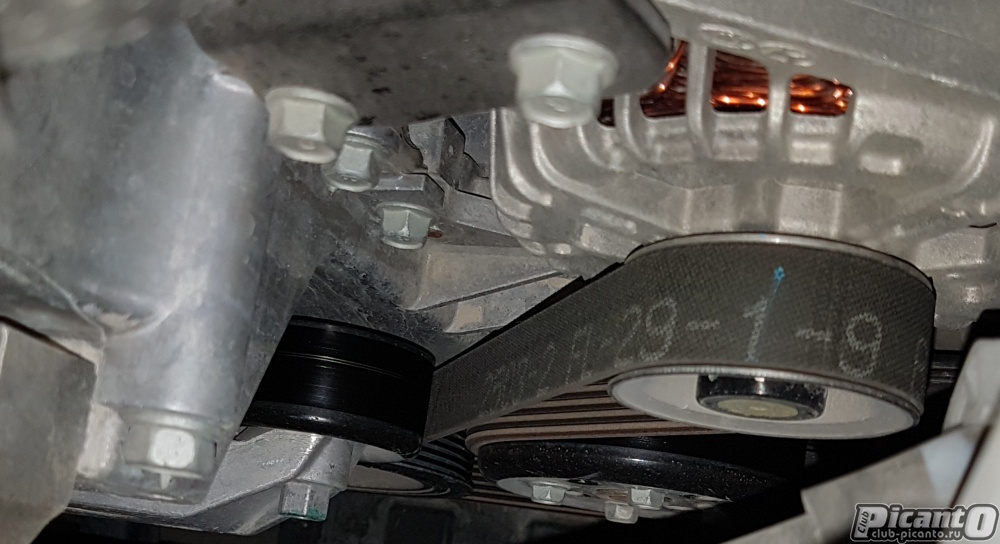

Всем, привет.
Обнюхал и изучил всю машинку.
Но вот вопрос нигде не нашел в районе генератора натяжитель генератора.т.е если когда надо будет ремень подтянуть, то как это сделать? Да и натяжного ролика там нет

stepa - Казань 2 | 08:15 | Вторник, 26 Сентября 2017
Там стоит автонатяжитель
Прикрепления: 6467160.jpg (158.2 Kb)
