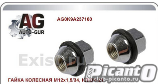

Именно! Гайки с литья прекрасно подходят на штамповку. Единственный момент - если стоят колпаки, то желательно гайки с пластмассовым кольцом под колпак.
Вот такие

Цитата Cofeman (  ) если стоят колпаки, то желательно гайки с пластмассовым кольцом под колпак. Да нет, у меня на штатных штамповках с колпаками гайки самые обыкновенные. Просто отверстия под гайку в колпаках рассчитаны так, что буртик гайки просто плотно держит колпак не раздавливая его. Очень по уму сделано.
