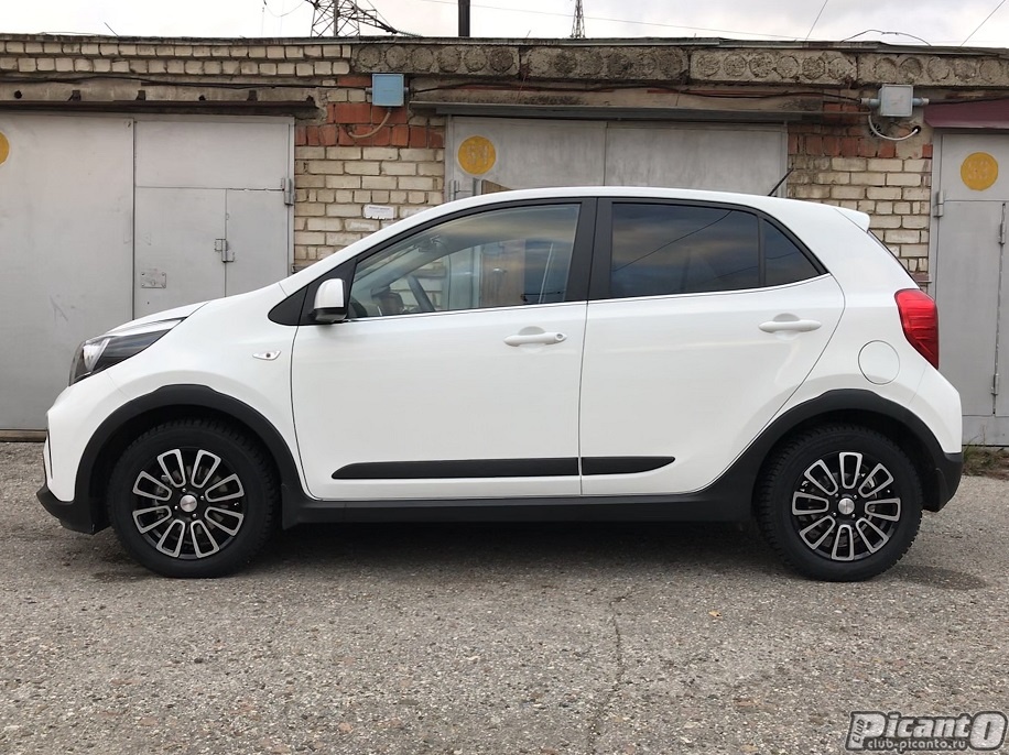

evgvasi - Чебоксары 41 | 20:55 | Суббота, 27 Октября 2018
Цитата boombox81 ()
В понедельник поеду мерить Скад стар ‘15 с 48 вылетом, 51 ничего не нашел что б меня устроило... может кто уже пытался?)
Я тоже не нашёл с вылетом 51 и установил сегодня с 48 (с 60 профилем резины). Встало отлично, проехал сегодня 100 км - всё нормуль. Думаю с нагрузкой и с наледью на крыльях тоже не должно задевать.
