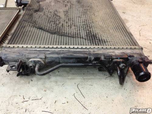

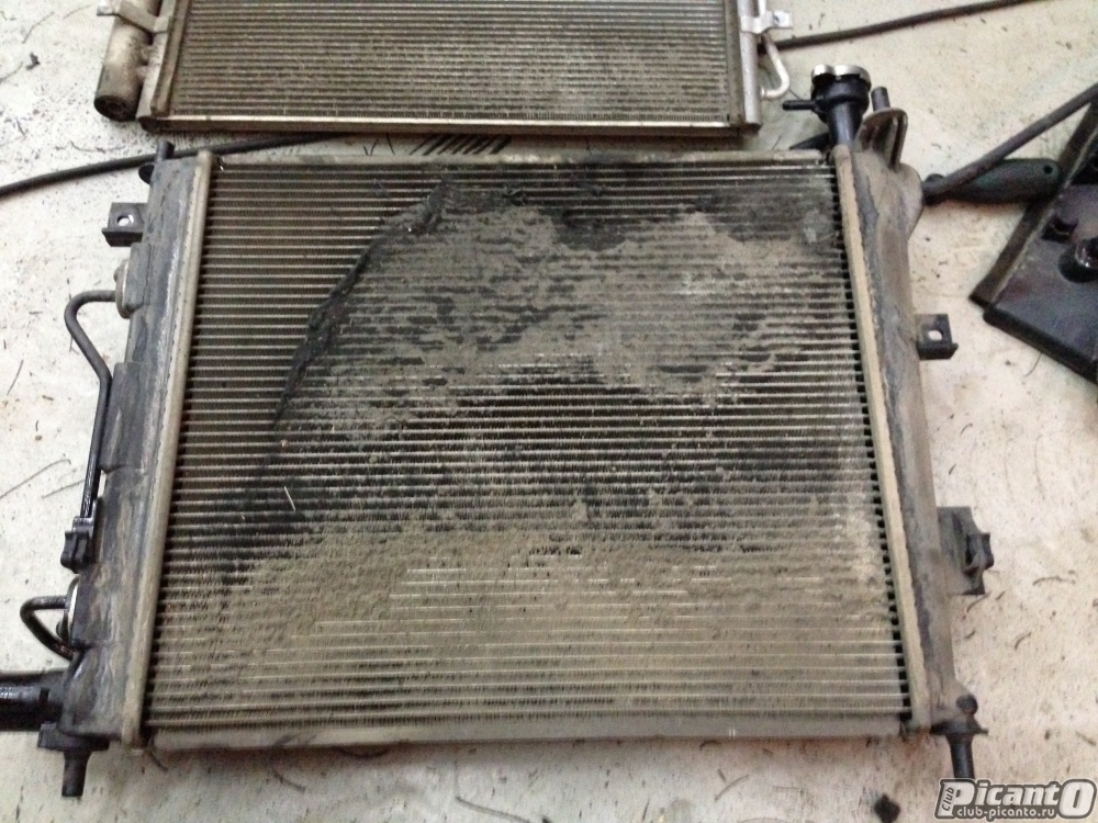

shuraev - Москва 23 | 19:18 | Вторник, 23 Июня 2015
Fedorov, вот фотки в августе 2013го. За полтора-два года такое одеяло скапливается…
Прикрепления: 7574002.jpg (117.0 Kb) · 1052834.jpg (112.2 Kb)

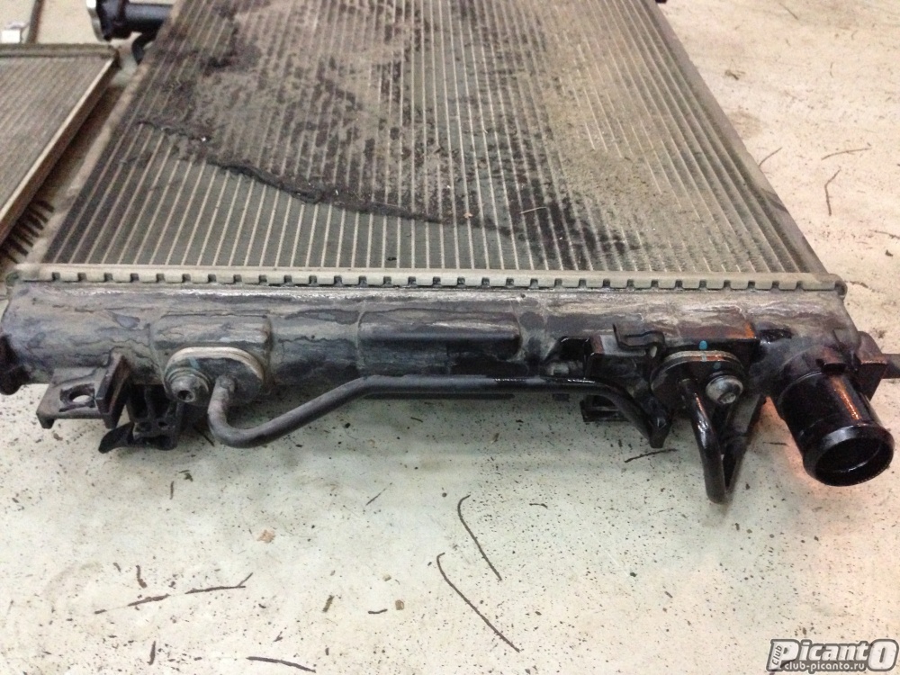

Cofeman - Питер 28 | 18:04 | Суббота, 14 Апреля 2018

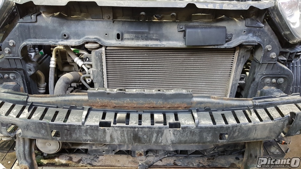

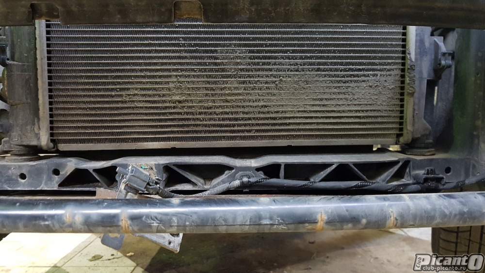

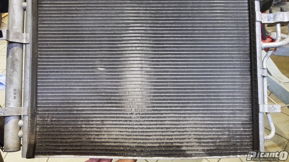

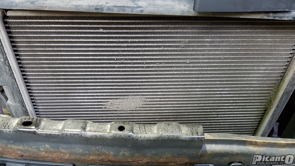

Съездил сегодня к дилеру, почистил радиатор. Пикашке 6 лет. Последнее время казалось, что вентилятор охлаждения стал слишком часто включаться. Оказалось, что все не так уж и плохо, ожидал худшего. Стоимость 4518р. По времени около четырех часов. Посмотрим, будет ли и дальше так часто включаться вентилятор.
После снятия выглядело все вот так:
Радиатор кондиционера
Нижняя часть радиатора системы охлаждения двигателя
Верхняя часть
Прикрепления: 2892975.jpg (313.6 Kb) · 5710170.jpg (270.8 Kb) · 9654307.jpg (242.2 Kb) · 5581069.jpg (339.5 Kb)
Сообщение отредактировал Cofeman - Суббота, 14 Апреля 2018, 22:53
Oleg - Йошкар-Ола 29 | 19:51 | Суббота, 14 Апреля 2018
А что, радиаторы разделяются без снятия?
Cofeman - Питер 30 | 21:25 | Суббота, 14 Апреля 2018
Передний запросто снимается, да.
