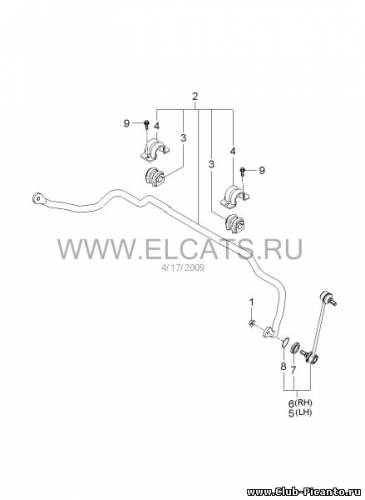

Не знал, что они находятся под водительским сиденьем. Думал, что в районе ног... А точнее за передним колесом... wink
Номер 5
Прикрепления: 6611693.jpeg (14.4 Kb)
Сообщение отредактировал fantasy - Пятница, 17 Апреля 2009, 18:17

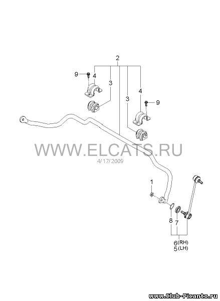

Gygo - Москва 4 | 11:41 | Суббота, 18 Апреля 2009
Может стучать и не только из-за самих стоек стабилизатора(№5,6 на рисунке), но и из-за изношенности резинок крепления штанги стабилизатора (№3) (у меня пока не поменял эти резинки, стучало даже после замены тяг)

olga - Ревда, Свердловская обл. 8 | 09:03 | Воскресенье, 26 Апреля 2009
Спасибочки большое!
fantasy, скажи, где такую схемку нашел. все книжные магазины перерыла, нет про пиканту ничего
