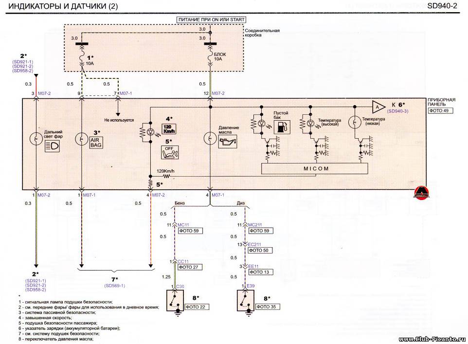

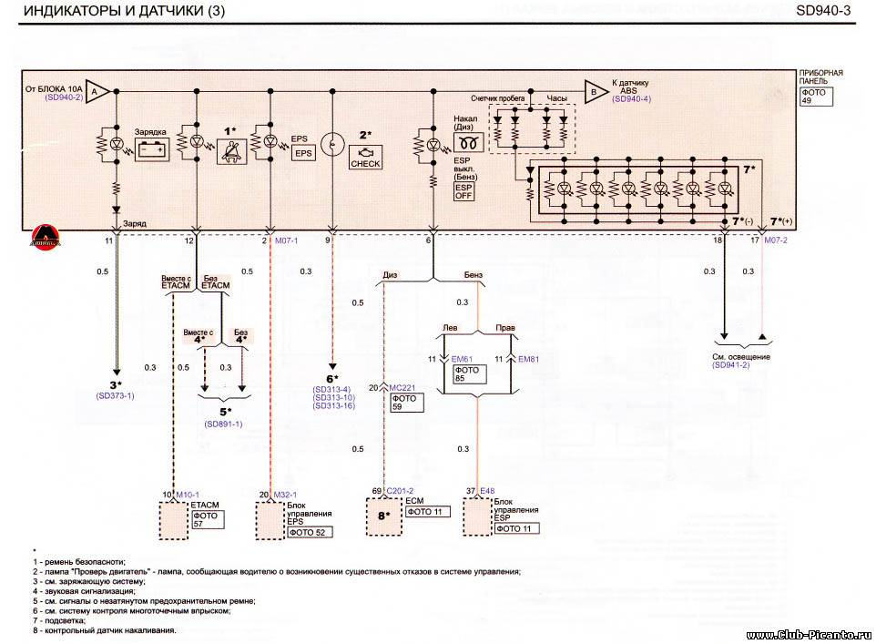

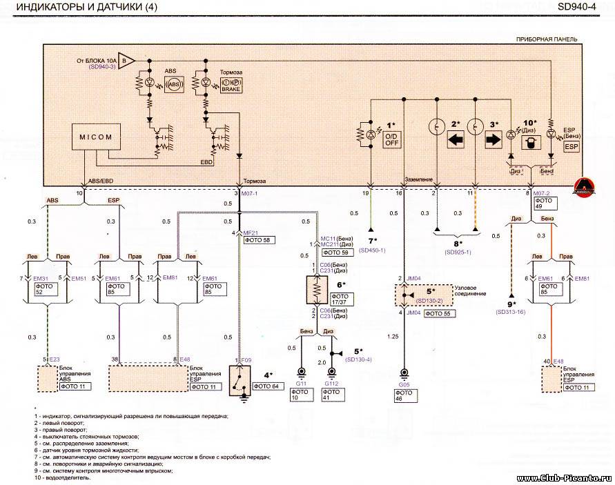

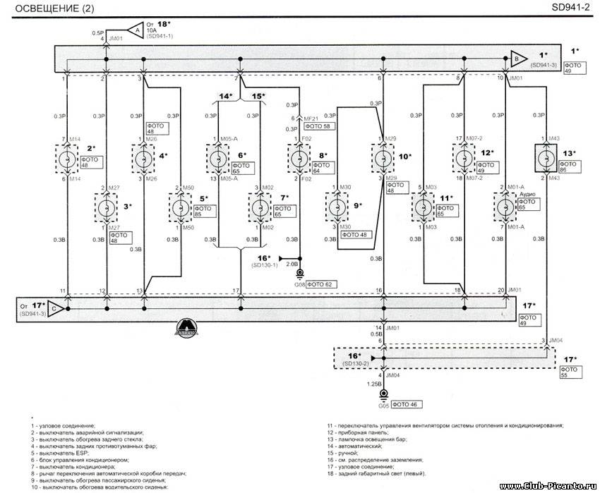

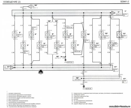

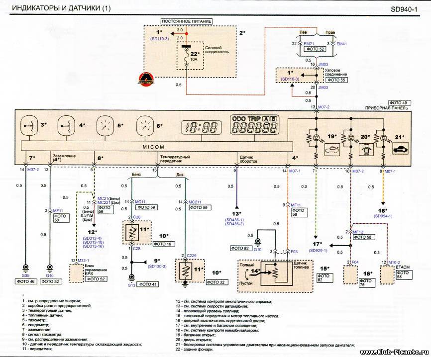

раскрутил - снял - лампочки все в норме. Проверил тестером розовый и черный провода в фишке которые напрямую по дорожкам идут к одной из лампочек и при включении ближнего при зажигании + или - не идет. электросхема на приборку есть где-нибудь?
Oleg - Йошкар-Ола 10 | 15:10 | Суббота, 14 Мая 2011
Taker, лови схемы
Прикрепления: 5807468.jpg (144.8 Kb) · 1031122.jpg (122.0 Kb) · 6851890.jpg (124.5 Kb) · 2906357.jpg (141.1 Kb)
Taker - Москва 11 | 13:55 | Понедельник, 16 Мая 2011
замечательно, в схемах я не особо разбираюсь к сожалению - да и так понятно что на схеме 3 идет к освещению (7) два провода розовый и черный, на один из них не приходит плюс. Сама приборка работает. Схему бы того куда эти два провода идут чтоб прозвонить.
Oleg - Йошкар-Ола 12 | 23:24 | Понедельник, 16 Мая 2011
Taker, лови!
Прикрепления: 7531547.jpg (130.7 Kb)
