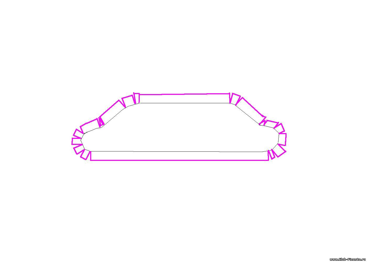

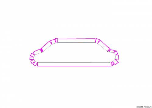

12.пока он сохнет подготавливаем краю( фото не делал поэтому нарисовал от руки)
13.когда клей готов приклеиваем.где надо подрезаем.

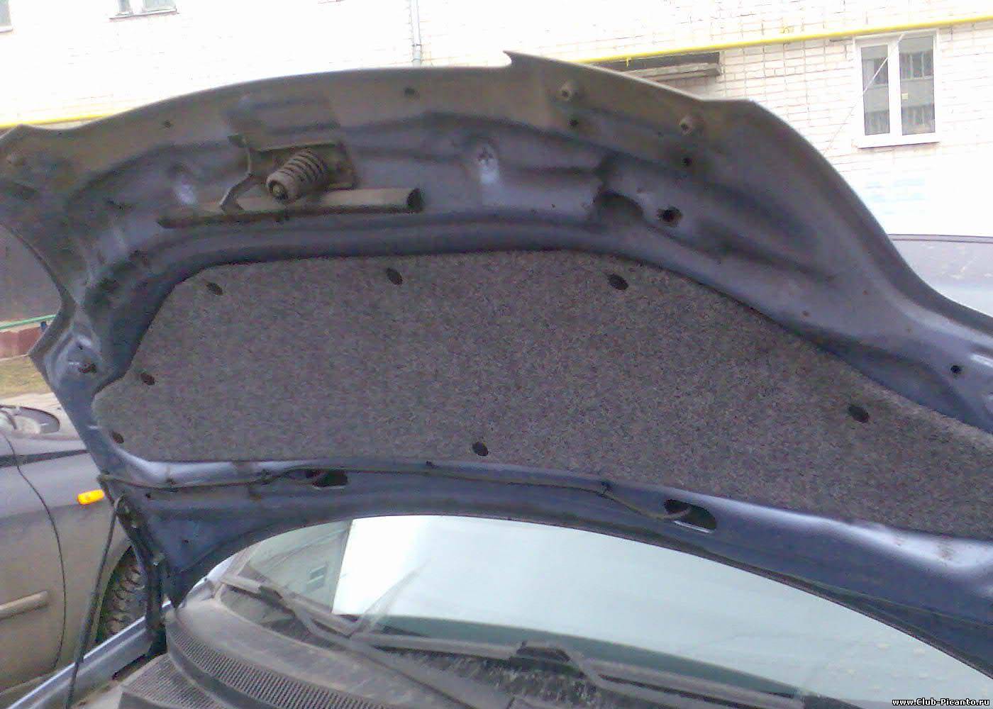

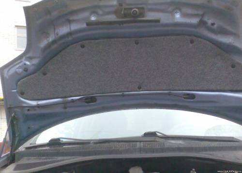

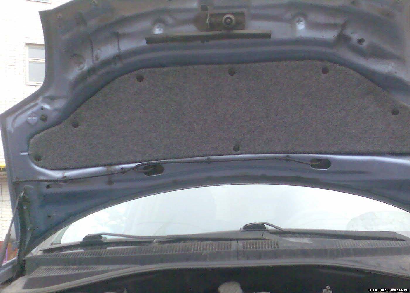

и вуаля вот что получается
на все ушло около 2х часов
