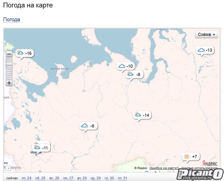

Fedorov - Н.Москва 45 | 11:02 | Четверг, 23 Октября 2014
Цитата Останий ()
берут резину в Москве, например, ездят довольные, едут за Урал и тут как коровы на льду, начинают ругать провинцию :D как обычно, а самим и не в домёк, что вина-то на 100% их - просто резину для поездки выбрали не правильно.
это ж чем так Урал от Москвы отличается?
Прикрепления: 4960379.jpg (127.8 Kb)
