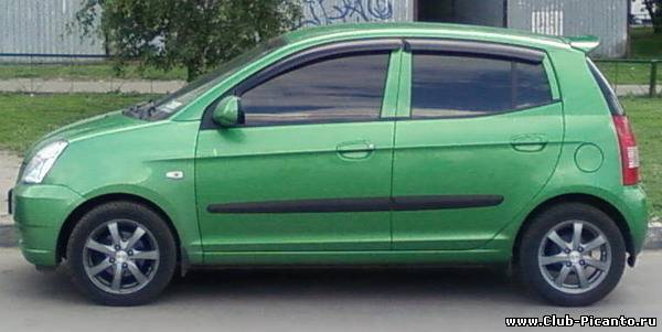

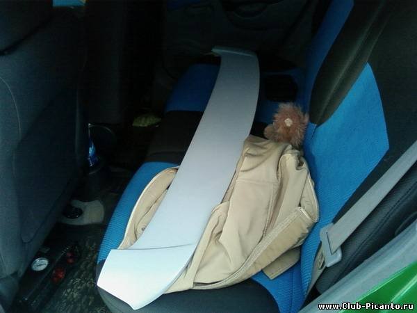

Сбылась мечта "идиота", со скидкой в купиколеса за 5000, как покрашу и установлю выложу wink

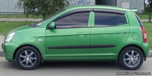

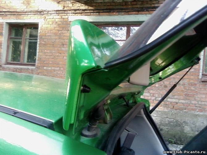

voronin - 48 | 12:36 | Понедельник, 09 Июня 2008
уря!!! "ховост" установили.... правда установка около часа шла, слойлер АТН в комплекте шел со своим герметиком, и шурупами, в сервисе только резиновый колпачок натянули на гайку, перед этим просверлили отверстия по заранее отмеченным в скотче меткам (в комплект также входили нарезанные стержни с конусом у основания, для простоты отметки на скотче меточек под отверстие), нанесли герметик с внутренней стороны и прикрутили.

voronin, и чтож есть от него хоть какой-нибудь толк ?

k60, толк есть как раз попал под сильный дождь, без оного хвоста заднее стекло в раз превращалось в стену, а так нормуль все видать,а дворничком смахиваешь боковые брызги и усё tongue как в сказке

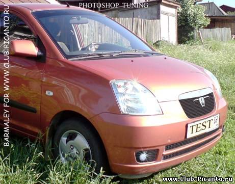

Хочу свою так оформить, уже присмотрел материалы. Было-бы время свободное.

Смотриться зачетно...даже очень!!! Если все же найдешь время сделай подробности с фото как и что делал...
barmaley - Пермь 58 | 23:33 | Воскресенье, 13 Июля 2008
Пробовал экспериментировать с решеткой. Просто заменить сетку не получается. Нужна специальная рамка. Рамку сделал из стальной полосы 4х20мм (на ребро) и приварил к ней сетку точечной сваркой. Приложил на машину (там сейчас просто дыра) – смотрится неплохо, но в примыкании с бампером и капотом получились щели, что мне не очень понравилось, да и решетка получилась очень тяжелой.(фото выложу)
Решил изготовить решетку(рамку решетки) из стеклопластика. Теорию уже изучил, материалы где достать нашел. В ближайшее время начну вылеплять макет из которого сделаю матрицу (болванку, эталон) при помощи которой можно будет делать детали очень много раз. Таким же методом хочу сделать спойлер собственного дизайна. Единственная проблема в этом деле – большие затраты времени на создание макета и матрицы. Но к середине августа планирую изготовить первые образцы.
