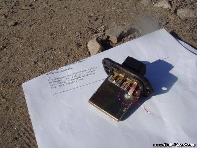

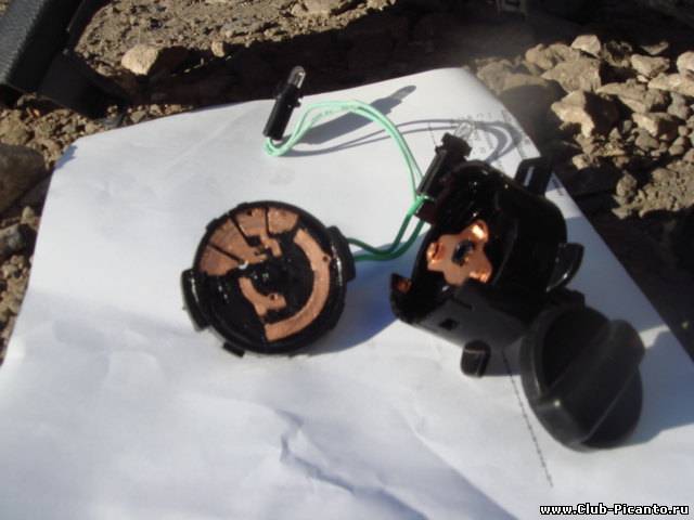

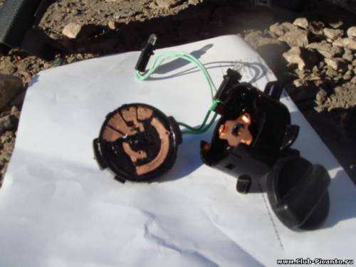

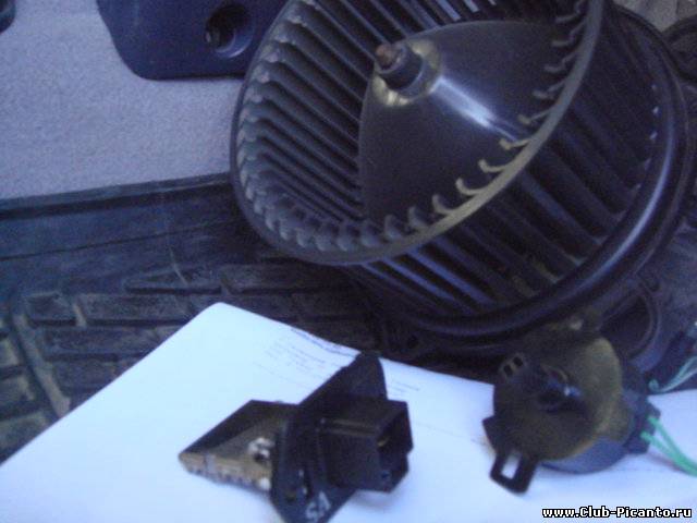

Наконец то разобрался с вентилятором печки-просто на 4 скорости с кондеем не очень-вся причина была в детальке что спрятана за вентилятором вот этот контакт толи отпаялся то ли отвалился 001 Чтобы понять это пришлось все релюшки переставлять с другой пиканты-не помогало-потом подумал что сам переключатель накрылся

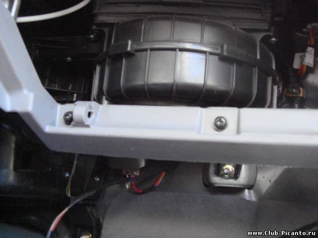

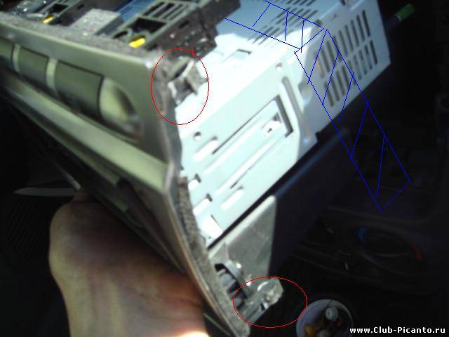

в итоге собрал все обратно-зато теперь представляю как вытащить магнитолу вместе с панелью кнопок-а то заочно по форуму не доходило
панель держится на 4 защелках-красным-и показал возможное скручивание изолентой-синим-тогда точно не снять магнитолу по салазкам 008
спасибо форуму-теперь уже смелее буду разбирать...!!!!не боясь что-то вырвать с мясом

Oleg - Йошкар-Ола 37 | 09:48 | Вторник, 07 Июня 2011
Quote (svoyak)
Вот эти самые защелки и имеют тенденцию выскакивать и улетать в неизвестном направлении. Следи за ними.
