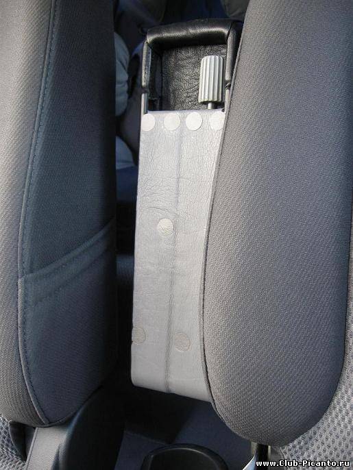

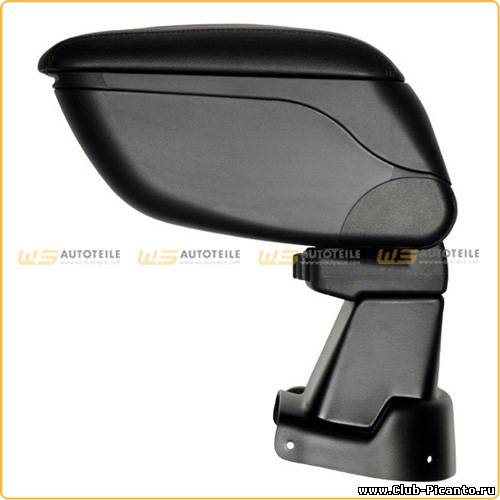

Думаю это картинки перепутали (а может это уже другой какой-то) и выложили подлокотник для Гетца
Останий, я думаю ничего не перепутали. У нас именно такие и продаются, на саморезах. Ещё смущает необходимость демонтажа подлокотника при регулировке ручника...

на данный момент он стоит 4200р.

Кстати, опять вопрос: насколько подлокотник мешает ручнику? Не будешь же каждый раз поднимать его!
Galchonok - Химки 35 | 09:36 | Пятница, 22 Мая 2009
Придется поднимать подлокотник. Скорее всего, судя по картинкам, ручник без этого не поднимешь

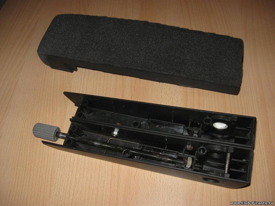

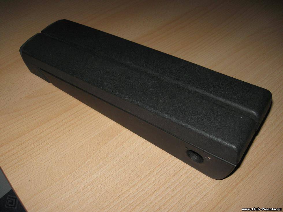

Мы не можем ждать милостей от природы, поэтому подлокотник самодельный. Случайно попались два старых подлокотника от грузового MANа. Они узкие и жёсткие, зато с кронштейном крепления, регулировкой наклона и откидывающиеся. Решил из двух сделать один, но нормальной ширины. Приложил один к другому - вроде неплохо...
Нижние части соединил болтами, верхние - шурупами и пластиной, потом наклеил поролон.

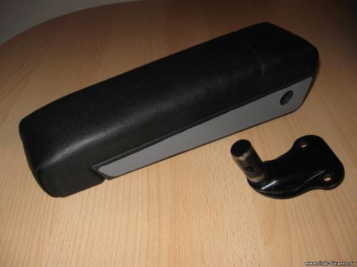

После этого занялся народным творчеством - обтянул и обклеил кожей. Так подлокотник выглядел после нескольких часов кропотливой работы...
Осталось только всё это каким-то образом присобачить к водительскому сиденью... wacko

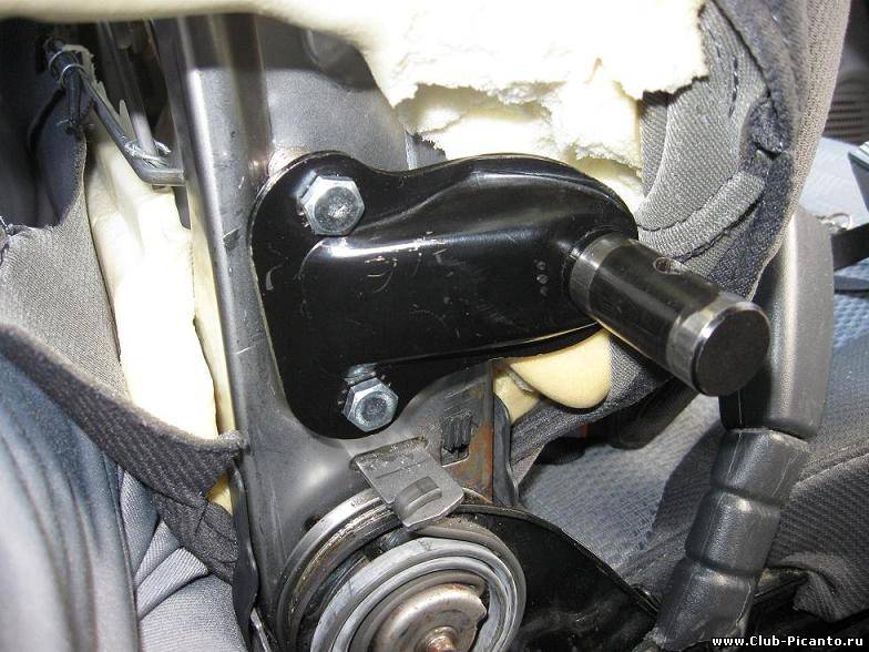

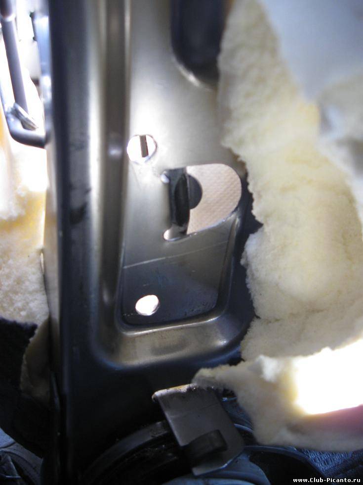

Водительское сиденье с правой стороны было разобрано и в раме просверлил два отверстия 8 мм. для крепления кронштейна. Место для отверстий подбирал методом научного тыка, т.е. примерял оптимальное положение подлокотника с учётом всех нюансов.
Закрепил болтами М8, вроде не качается...

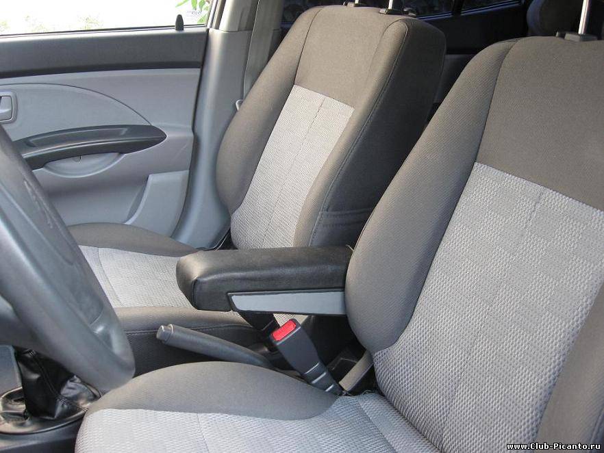

Натянул обивку обратно, предварительно продырявив в месте выхода кронштейна. Закрепил подлокотник на кронштейне, прикрутил верхнюю часть. Вот что получилось... smile

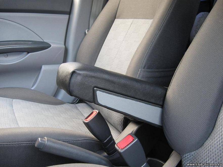

Вот так выглядит в поднятом положении.
При желании можно установить любой угол наклона подлокотника, вращая регулировочный ролик. Очень удобно...
