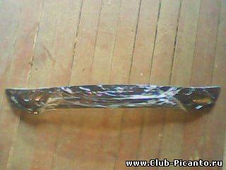

дефлектор мне привезли с москвы по заказу за 1400рублей,сказали что найти было сложно особенно на машины с 2007 года.
мы расстались
LEXAZHIZHIN - Котлас 26 | 00:03 | Суббота, 09 Июня 2012

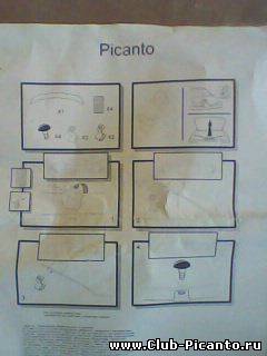

за 1400 в комплект вошли сам дефлектор крепления и инструкцыя по установке

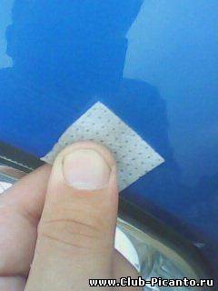

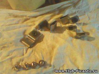

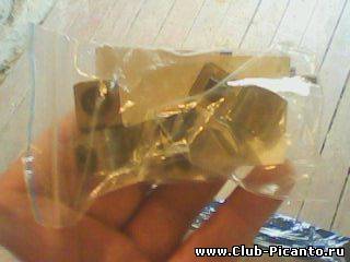

в комплект крепления вошли 4 планки и 4 винта планки выполнены в виде клипс так что капот сверлить не пришлось.моем край капота а затем обезжириваем салфеткой входящей в комплект правда она 2х2 см и пропитана спиртом

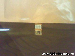

далее крепим планки к дефлектору имеющимися винтами получится вот это
в самом дефлекторе уже имеются отверстия

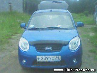

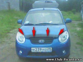

далее прикладываем дефлектор к капоту и в местах прилегания планок к капоту наклеиваем двух сторонний скотч что бы не поцарапать капот во время установки.зацепляем дефлектор на фото стрелочками показаны места крепления\ что же касается зазора между дефлектором и капотом то он где то 5-8 мм т.е. при попадании песка капот не царапается и вот готовое фото

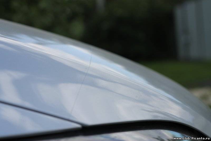

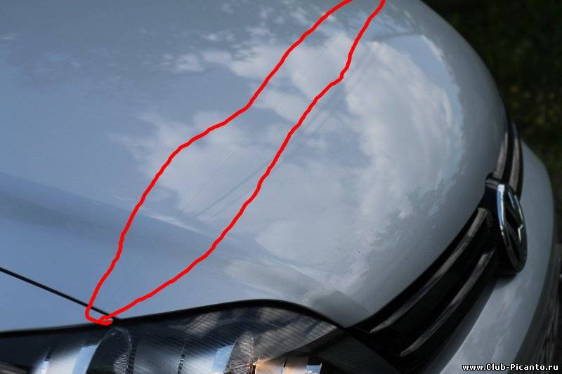

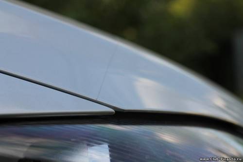

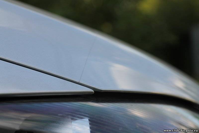

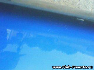

Парни, по мне проще и дешевле купить антигравийную пленку, смотрите как я сделал папе на его авто, вообще я там всю машину почти так сделал, бампера и фары и противотуманки и пороги.... Кому интересно могу проконсультировать по данному вопросу...
На первом фото её практически не заметно (увеличьте), на расстоянии более 2 метров от авто вообще не видно что она нанесена.
