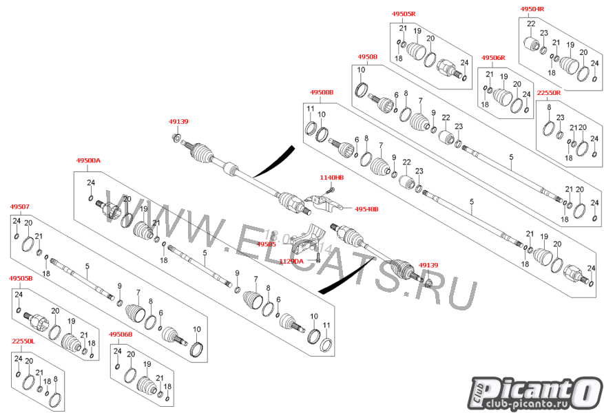

Lemon - Москва 24 | 12:52 | Среда, 18 Июня 2014

Цитата unicle13 ()
есть 2 номера, но если судить по описанию и фото, то это пыльник внутренний. Хотя есть приставка комплект, возможно наружу и внутрь пыльники одинаковые.
Если речь идет про это, то деталь за номером 19 (в верхнем правом углу) - это пыльник внутреннего ШРУСа. И он у меня уже есть....
Правый внешний пыльник ШРУСа - это деталь номер 7 (всё в том же правом верхнем углу)

Дмитрий111 - Сургут 25 | 13:04 | Среда, 18 Июня 2014
Вы же умеете пользоваться каталогом и в нем четко указано, что наружный пыльник не поставляется отдельно, поэтому номер мы ни где не найдем, тем более оригинальный.
