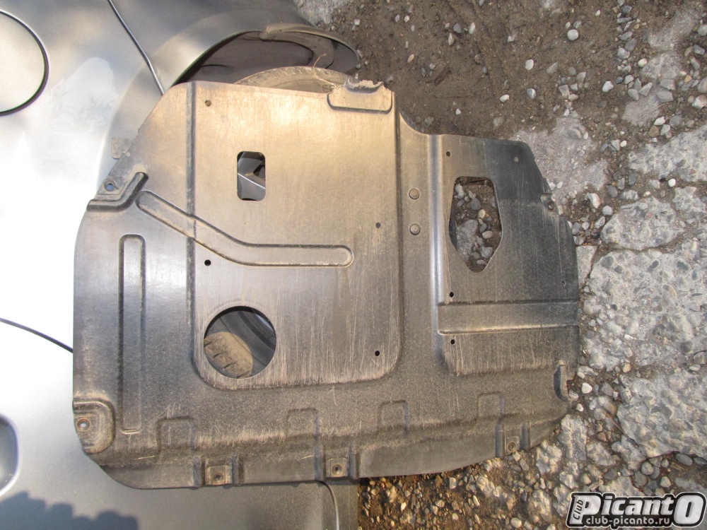

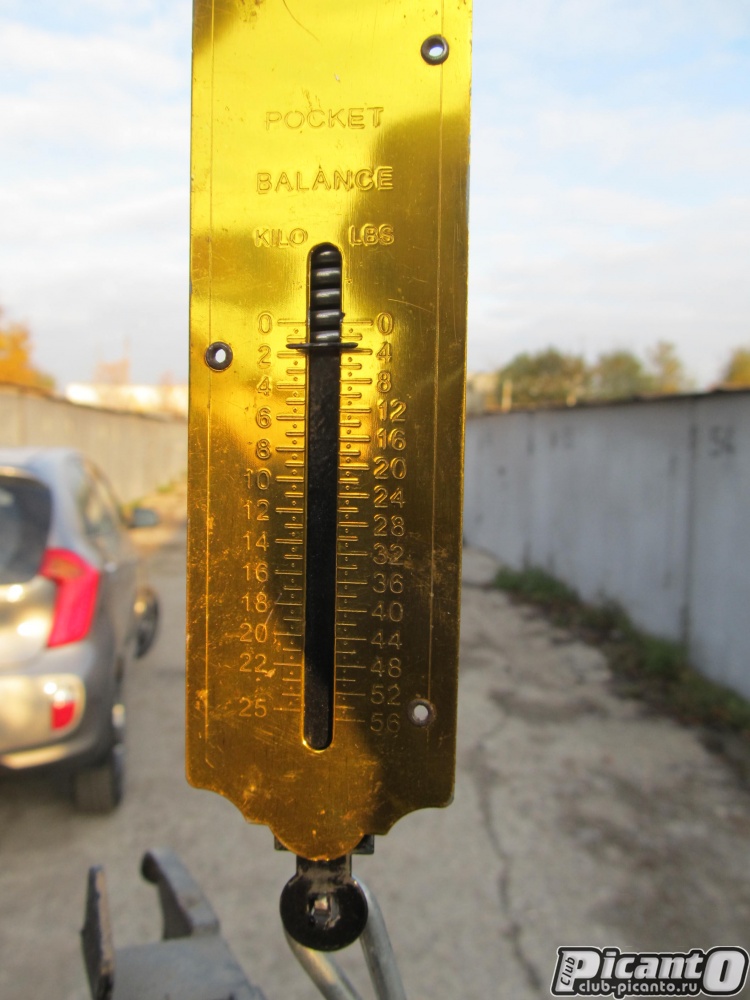

Fedorov - Н.Москва 144 | 14:17 | Вторник, 07 Октября 2014
Цитата Spike ()
Защита для PICANTO TA (11 кг)
Серьёзный вес! :o
Жаль, что конструкция подрамника не позволяет обойтись штатной углепластиковой, как на других авто КИА.
И массой всего в 1,8кГ! Вот это я понимаю!

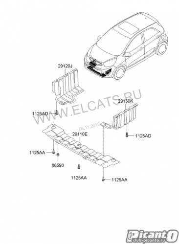

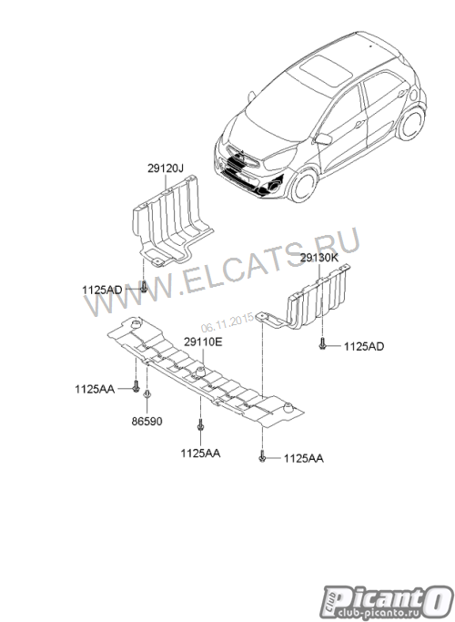

CMEX - Kaluga 145 | 21:45 | Пятница, 06 Ноября 2015
Народ подскажите, говорят для установки железной защиты двигателя снимают защиту (на картинке под номером 29110-1Y000) пластиковую которая на всю ширину бампера с низу стоит это так?
Прикрепления: 5453377.png (55.0 Kb)
shuraev - Москва 146 | 01:04 | Суббота, 07 Ноября 2015
CMEX, не всегда, зависит от самой защиты и метода её крепления.
Советую почитать уже имеющуюся тему, всего 10 страничек!
Oleg - Йошкар-Ола 147 | 14:42 | Суббота, 07 Ноября 2015
CMEX, прежде чем создавать новую тему, посмотрите, нет ли уже созданной подобной. И читайте Правила Форума.
