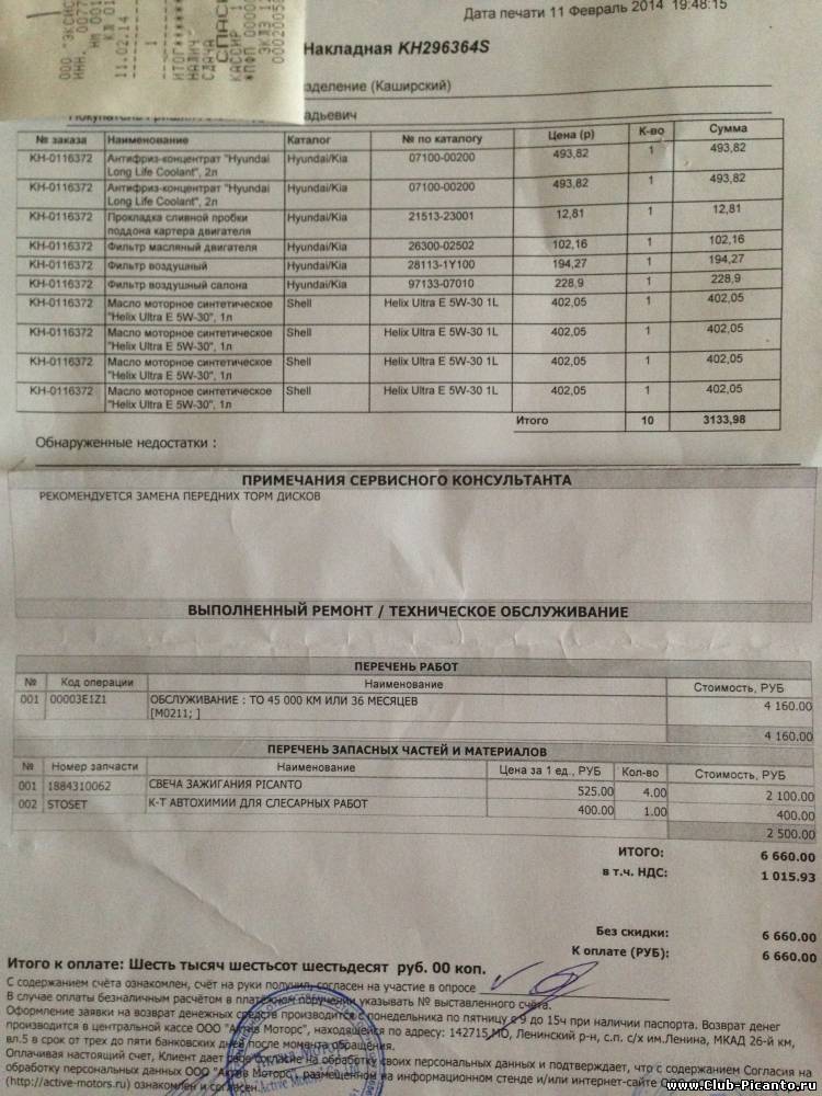

Как уже стало обычаем, записался на ТО через сайт KIA : на следующий день позвонили из салона "Актив Моторс" и спросили, что я хочу. В итоге записался на 23 февраля на 9.00.
На следующий день опять позвонили и опять спросили чего я хочу: странно…Приехал в салон к 9.00. Оформился. Хотел пройти ГТО, т.к. у них проходит акция: услуга по проведению Государственного Техосмотра в подарок при прохождении планового Технического обслуживания или проведении работ на сумму более 10 000 рублей!
Оказалось, что сумма должна быть более 10 тыс. руб. А я со своими запчастями приехал (купил в Экзисте). А потом ещё оказалось, что с трещиной на лобовом осмотр не пройти: печалька.((Обещали сделать ТО за 3,5 часа. Обещали и выполнили.
Свечи заказал также в Экзисте, но они ещё не пришли: пришлось покупать у дилера по ужасной цене((

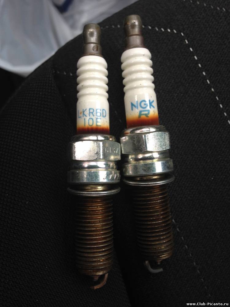

После замены узнал, что изначально на машине стояли свечи NGK LKR6D 10E

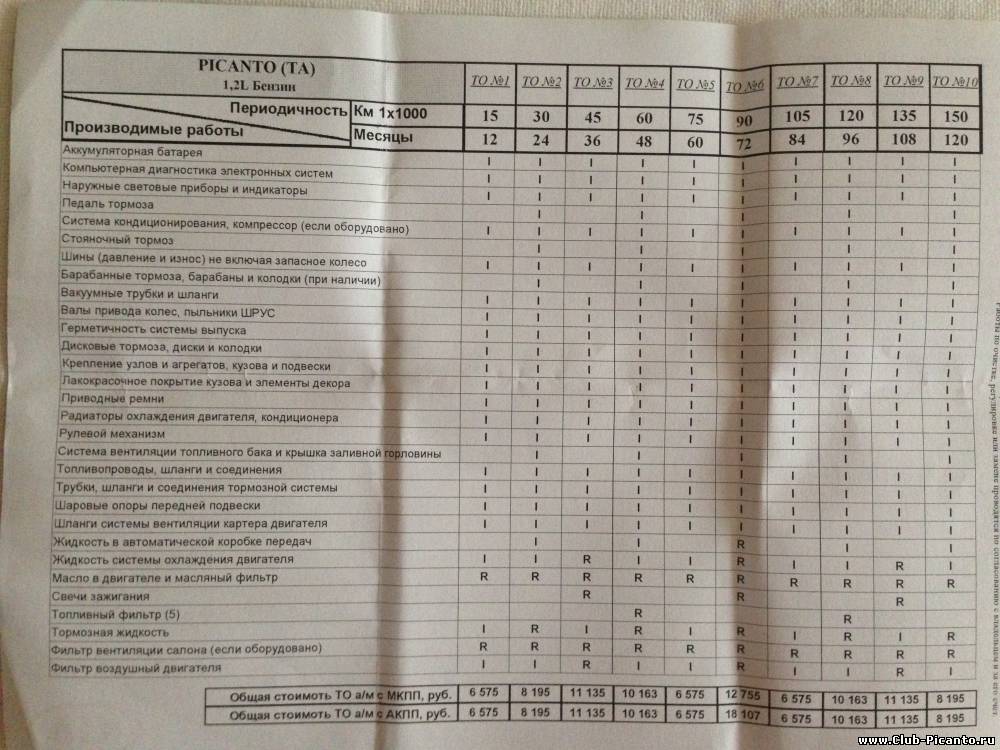

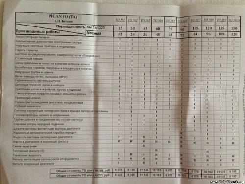

Взял в салоне брошюру с ценами на ТООказывается, что на некоторые ТО у Пиканты стоимость проводимых ТО больше, чем у Quoris-а… Офигеть!

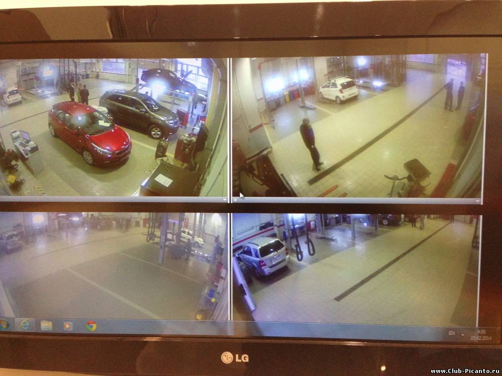

После окончания работ и оплаты счета пригласили в ремонтную зону, где можно было осмотреть машину.
Остатки масла, антифриза и дистиллированной воды отдали после того, как напомнил про это.Однозначно, сервис стал лучше!Стоимость ТО получилась -  9 360 рублей

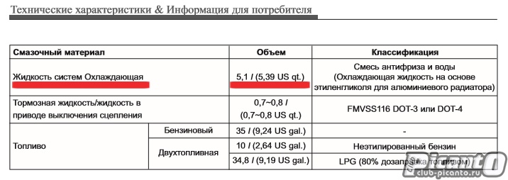

Скажите пожалуйста в итоге сколько нужно на ТО-3 закупать антифриза?
Oleg - Йошкар-Ола 18 | 16:02 | Пятница, 11 Сентября 2015
Если внимательно почитать мануал, то выясняется, что
То есть, готовую охлаждайку - 5,1 л, концентрат - 2,5 + столько же дистиллированной воды. ;)

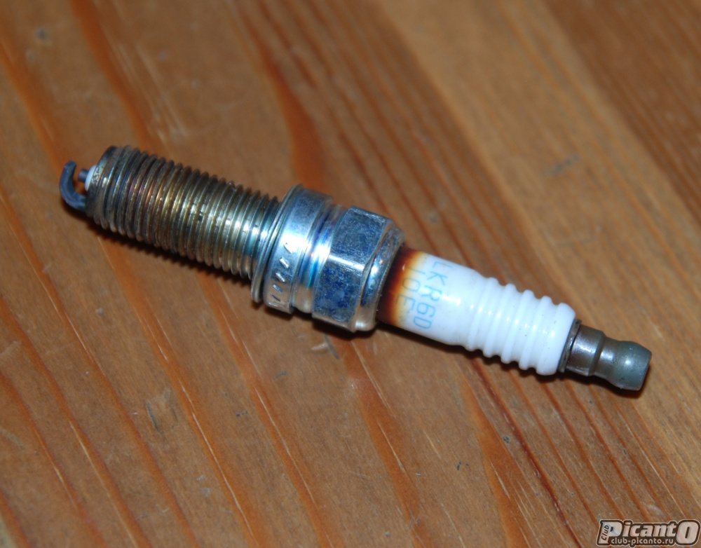

Машине 3 с половиной года. Пробег 16тыс. Собрался делать то-3. В связи с чем вопрос, надо ли менять свечи, прописанные в регламенте, учитывая не большой пробег и отсутствие нареканий по работе двигателя?
shuraev - Москва 20 | 00:35 | Понедельник, 12 Октября 2015
На фото состояние оригинальных свечей после 20000 пробега в достаточно агрессивном стиле. Нареканий на работу двигателя не было. После замены снизился расход и прибавилось динамики. Обычный NGK уже давно не "ходит" по 45000, к сожалению, а иридиевых свечей для нашего G4LA я не нашёл.

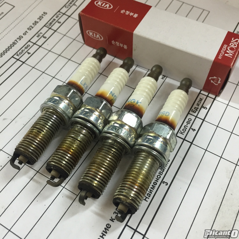

korp13 - Москва 21 | 22:47 | Среда, 14 Октября 2015

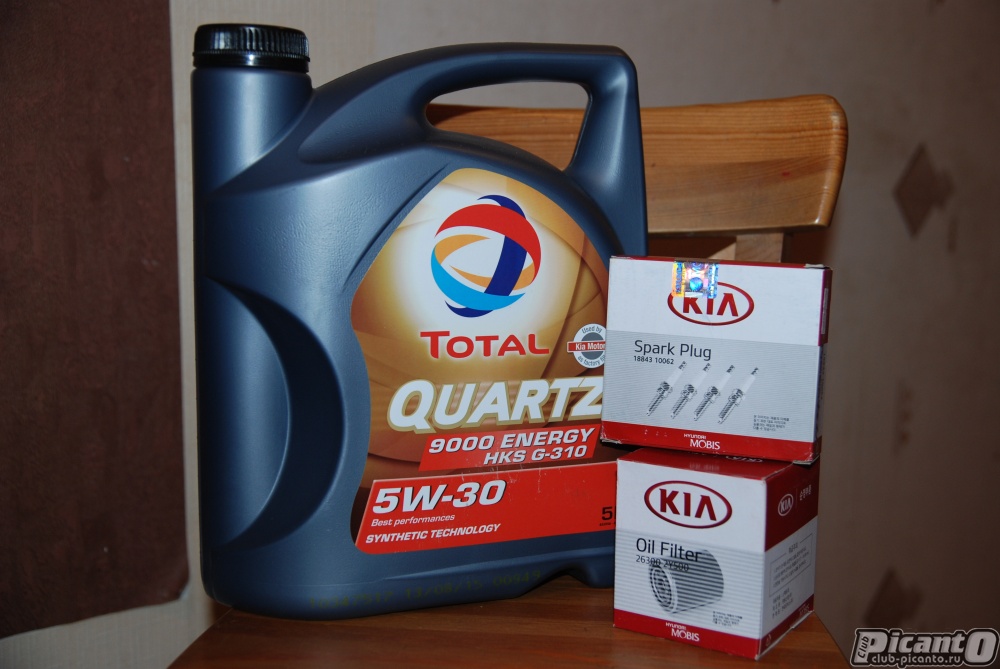

Итак ТО-3. Пробег 16 с небольшим тысяч. Делал в АвтоГермес на Рязанке. Масло, масляный фильтр и свечи привез сам. фильтры салона и двигателя поменял недели полторы назад.
Что по чем...
Работа - 3756р
Защита двигателя (снять/установить) - 480р
Расходные материалы - 500р
Прокладка сливной пробки - 30
Антифриз Kia Crown LLC A-110  2 литра - 920р
Итого: 5686р - дилеру
Масло Total (3.6 л) - 1332р
Фильтр салона (не оригинал) - 396р
Фильтр масляный (оригинал) - 317р
Фильтр воздушный (не оригинал) - 377р
Свечи (оригинал) - 700р
Итого: 3122р
Общая сумма: 8808р
Цена у дилера, с его расходниками 10300. Выгода не велика, но все равно приятно. Думается мне что фильтра и свечи можно было купить дешевле, но я поленился заморочится.
П.С. Свечи после трех лет использования
Прикрепления: 1792200.jpg (57.1 Kb) · 2878648.jpg (64.0 Kb)
