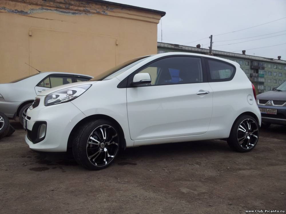

agressor333 - воркута 21 | 09:07 | Суббота, 01 Декабря 2012
Fuck the system !!!!!!!поставлен ксенон 6000K фара линзованая так что свет отличный и обзор великолепный а на гарантию ...... все равно не могу к официалам приезжать(Воркута)-дороги нет!Да еще и в ПТФ также установлен ксенон!!!

oleg-izh - Ижевск 22 | 11:13 | Суббота, 01 Декабря 2012
agressor333, а встречных, особенно в непогоду, не слепит?
Недостаток №1 - влияние на встречных водителей
Именно этот фактор (из-за более яркого света и потенциального или реального эффекта ослепления) считают первым и главным недостатком ксеноновых систем. Поэтому на европейских дорогах общего пользования действуют ограничения - автомобили с ксеноновыми фарами должны иметь автоматический корректор угла наклона, ну и кроме того, омыватель. Причем корректор (“automatic leveling device”) исключительно автоматический - только такие могут гарантировать точную фокусировку и отсутствие слепящего эффекта встречного транспорта. Эти правила действуют в Европе, но вероятно, приживутся и в России.
Именно из-за автоматических корректоров, например считается незаконной и опасной замена штатных галогенных фар на ксеноновые, поскольку устройства, регулирующие уровень фар, остаются прежними и фары не могут правильно корректироваться.
