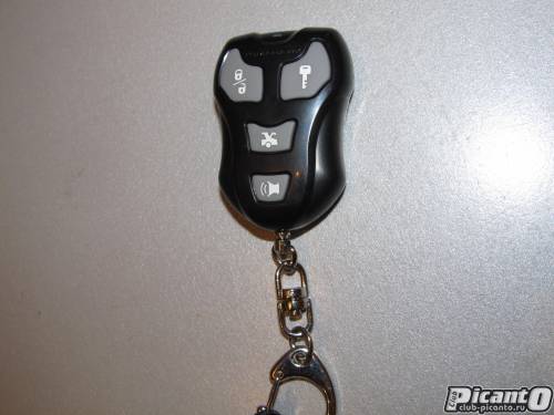

Fedorov - Н.Москва 59 | 11:08 | Пятница, 16 Мая 2014
TOMAHAWK 9.5 кажется реально присутствует диалог. Второй брелок сигналки тоже с обратной связью как у Старлайнов! При успешном выполнении с него команды (не далее 300м прямой видимости) брелок ПИКАЕТ как Старлайновский.
Я купил Томагавк 9.5 по цене 3200 руб. При цене Старлайнов с автозапуском от 4890 руб. Томагавк является хорошим конкурентом.

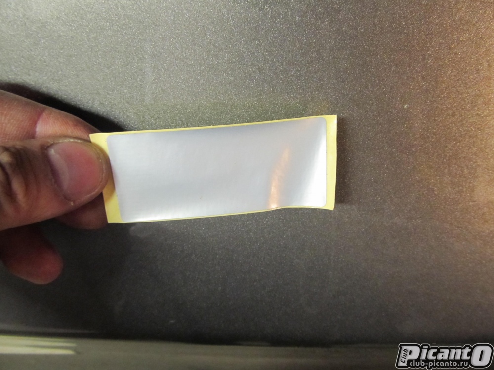

Вопрос: что это за самоклеющиеся пластико-алюминиевые стикеры, которые идут в установочном комплекте сигналки? (не путать с другим стикером - рекламой томагавк)

Oleg - Йошкар-Ола 60 | 23:00 | Пятница, 16 Мая 2014
У меня вторй брелок на Старлайне Е90 молчит как рыба об лёд. И цена несколько больше, около 7 тыр.
А может стикер предназначен для наклейки на внутреннюю сторону стекла, и на другой стороне что-нибудь матерное написано? ;)
