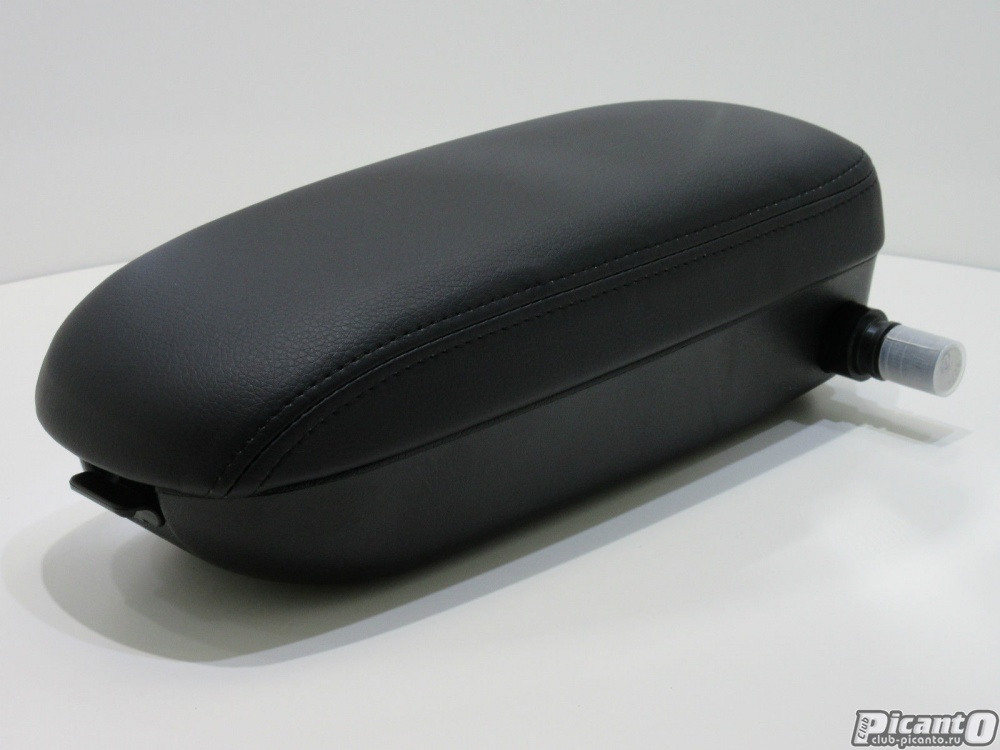

Нашел еще фото оригинального подлокотника.
Прикрепления: 5162231.jpg (31.6 Kb)

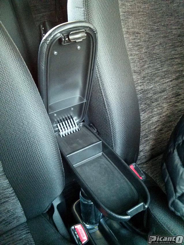

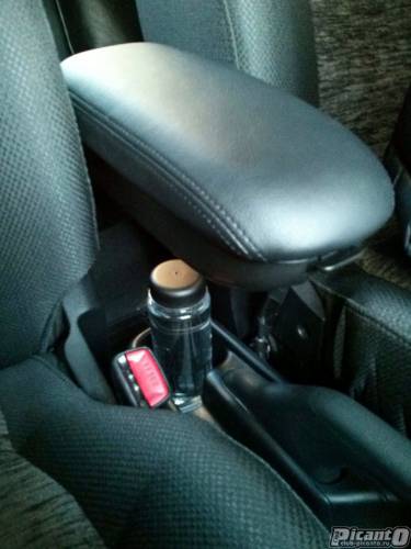

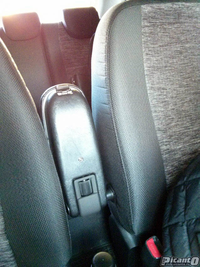

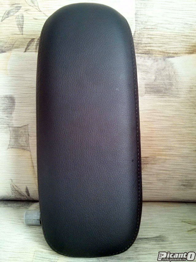

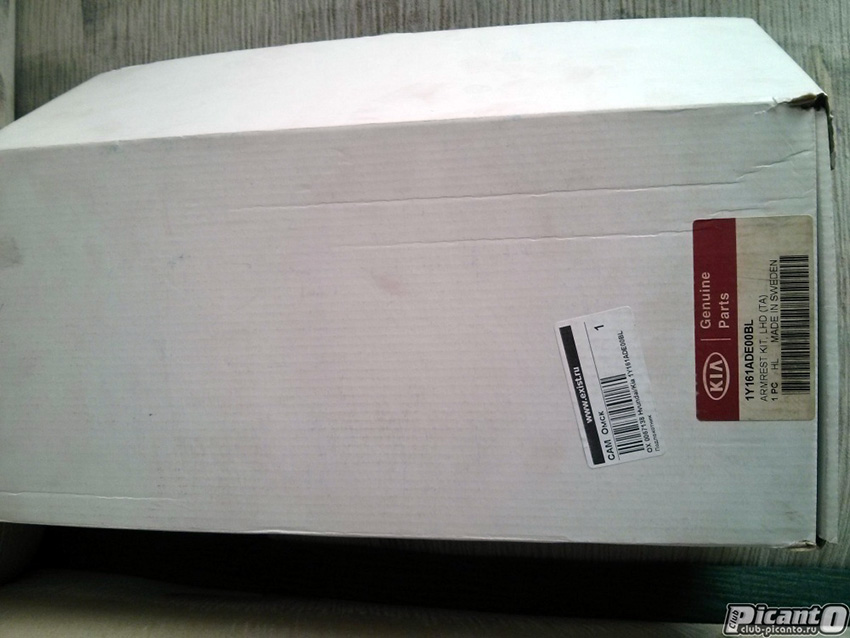

Добрый день пикантоводы. Несколько дней назад умудрился купить оригинальный подлокотник, в экзисте за 3150 р. Если честно думал не придет, но все приехало в отличном состоянии, и при этом по очень сладкой цене :) Устанавливается достаточно просто (в комплекте идет инструкция и все необходимые материалы, для установки). Ничего не болтается не люфтит, доступ к ручнику и замкам ремней не затрудняет. Можно поднять, а также регулируется максимальный угол подъема. Вообщем доволен как слон :) Ниже фотографии.
З.Ы. Кстати когда брал свой был еще 1 за 3800 руб. Остальные по запредельным ценам 14к руб и выше.
Прикрепления: 7545072.jpg (138.7 Kb) · 4664274.jpg (118.4 Kb) · 2033528.jpg (115.5 Kb) · 1800745.jpg (115.4 Kb) · 6187957.jpg (144.1 Kb)

А какое точное название (серия, артикул) этого подлокотника ? Можно ссылку на сайт с ним  <_<
Буду очень признателен вам!
dok - прокопьевск 66 | 10:35 | Вторник, 10 Мая 2016
Андрейhttp://www.exist.ru/price.aspx?pcode=1Y161ADE00BL
Сообщение отредактировал Oleg - Вторник, 10 Мая 2016, 14:33
bezb - Омск 67 | 10:44 | Вторник, 10 Мая 2016
Цитата dok ()
Андрей, http://www.exist.ru/price.aspx?pcode=1Y161ADE00BL
Все верно, именно там и брал.

Вот тут точно не скажу. На экзисте пишет что только picanto 2. Теоретически если рама кресла водителя идентичная у picanto и picanto2, то тогда подойдет. На раме сбоку специальный паз, в который крепится деталь, в которую в свою очередь крепится подлокотник.
Oleg - Йошкар-Ола 70 | 14:34 | Вторник, 10 Мая 2016
Под обшивкой? Если да, то обшивку надо снимать?
bezb - Омск 71 | 19:39 | Вторник, 10 Мая 2016
Нет, не полностью, немного отогнуть, достаточно обеспечить доступ для установки этой детали.
