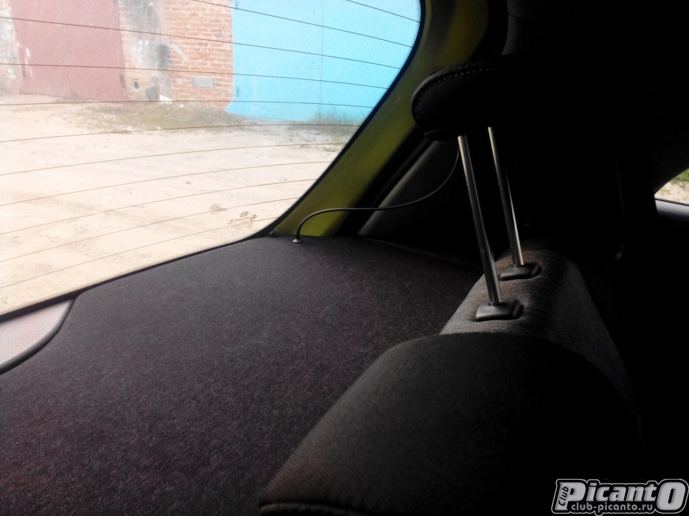

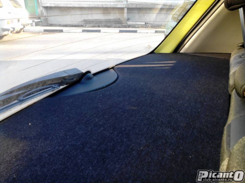

Dmitry - Белгород 111 | 02:21 | Четверг, 15 Мая 2014

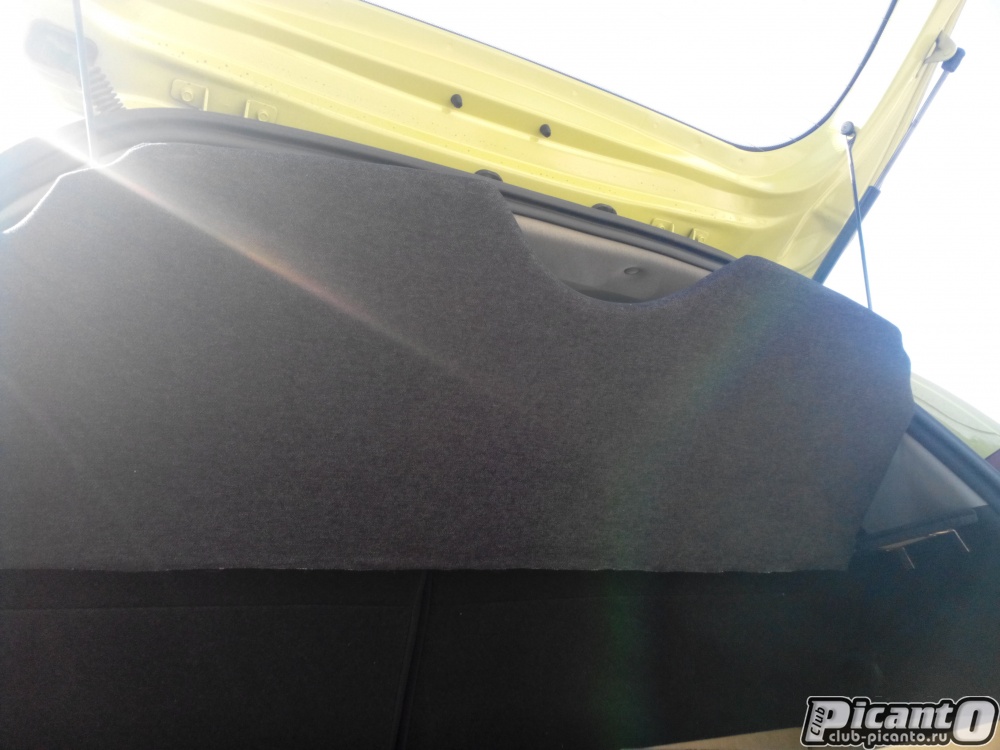

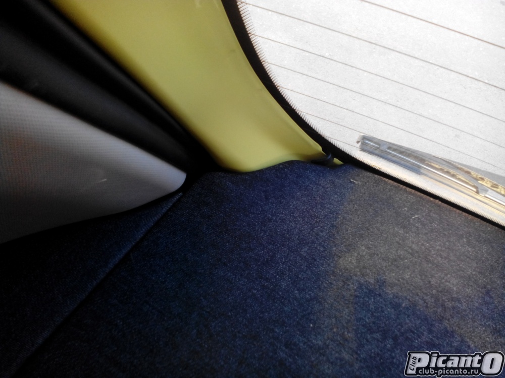

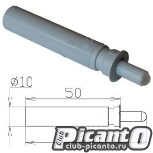

Вариант полки приближенный к оригиналу. Боковины к обшивке прикреплены уголками, полка к боковинам самовыдвижными штоками - упор доводчик фасадов (чтоб можно было легко снять)
, осталось шнурки прикрепить.
Материалы: фанера, поролон, джинс на флисе, шайбы, клей.

Oleg - Йошкар-Ола 112 | 09:36 | Четверг, 15 Мая 2014
Dmitry, еще бы пару фото: снизу, и откинутую. Чтобы было видно конструкцию изнутри. Непонятно, как и для чего приспособлен доводчик.
Ну а снаружи выглядит очень аккуратно.

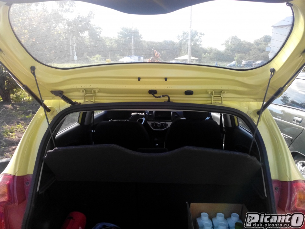

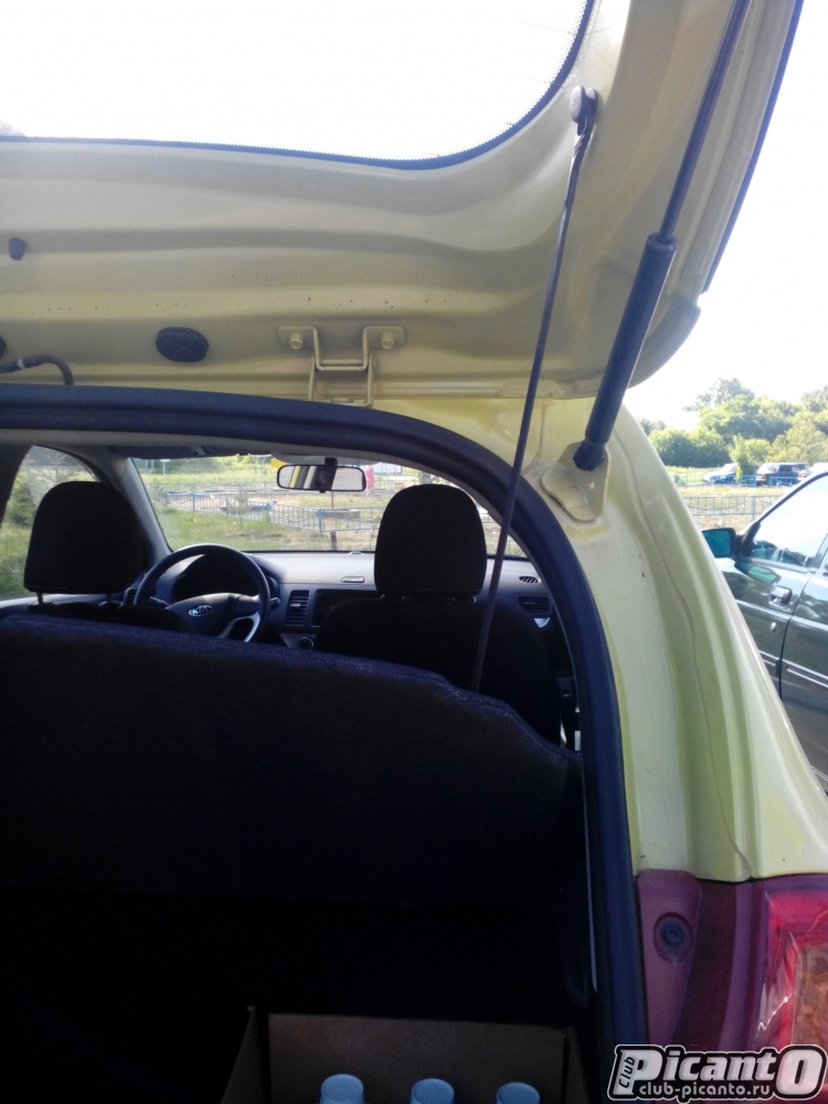

Dmitry - Белгород 113 | 18:27 | Четверг, 22 Мая 2014

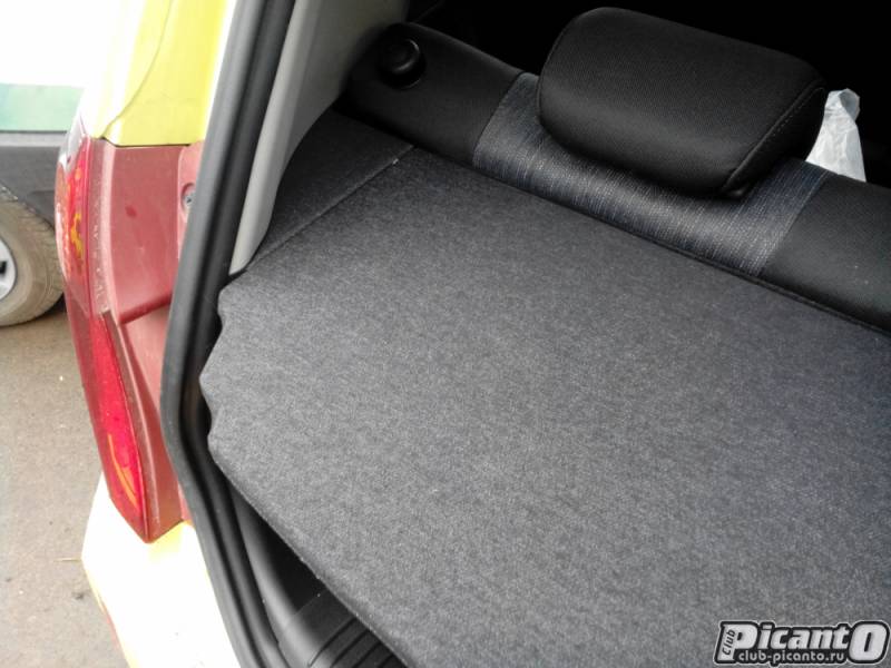

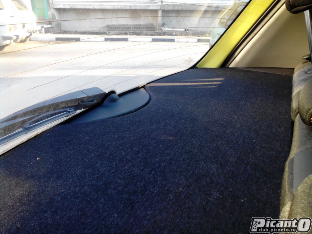

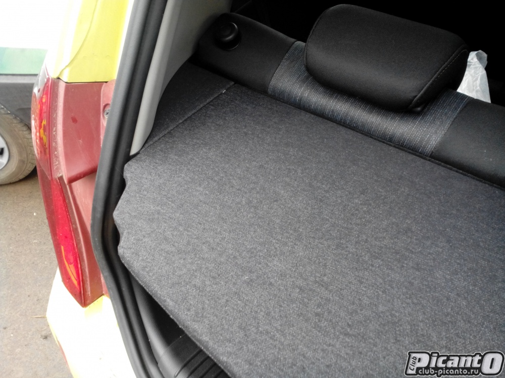

Установил резинки для подъема полки от "Калины" Доводчики служат как штоки на которых вращается полка.

Spike - Новый Уренгой 114 | 18:57 | Четверг, 22 Мая 2014
Dmitry, разница в акустическом комфорте стала ощутимее?
KIa Picanto TA 1,2 АКПП
Dmitry - Белгород 115 | 12:16 | Пятница, 23 Мая 2014
Spike, разница заметна. Когда откидываешь сидения в машине становится шумно, это заметно даже без полки. Джинс на флисе + поролон снизу хорошо глушат. Когда в авто играет музыка, и я поднимаются полку вверх, то на улице становится значительно тише. ...И заводская резина шумная(
