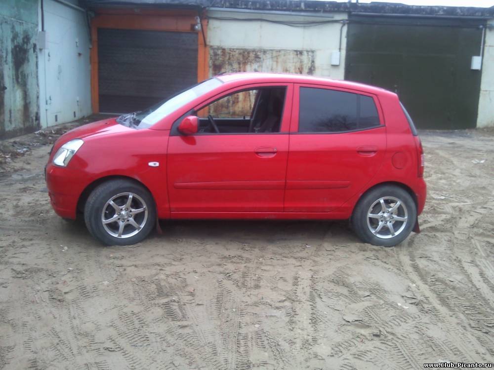

Алёна450 - Нефтеюганск 50 | 19:46 | Четверг, 08 Ноября 2012
я себе ставил.
Я на свою машинку 175 70 14 примеряла
большеваты, ездить не льзя.
