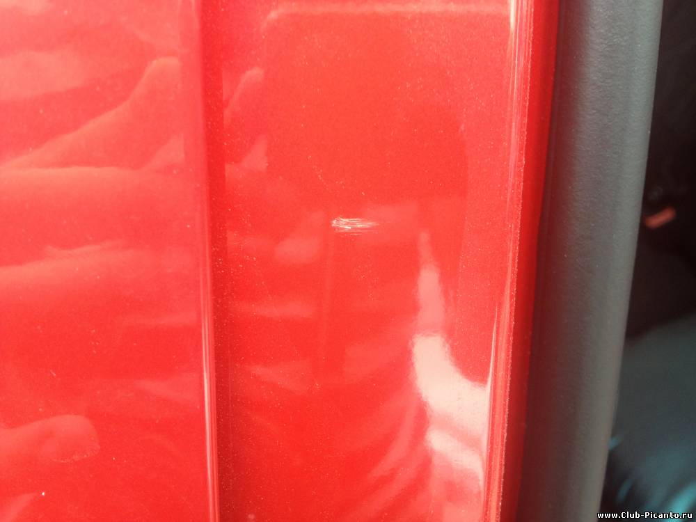

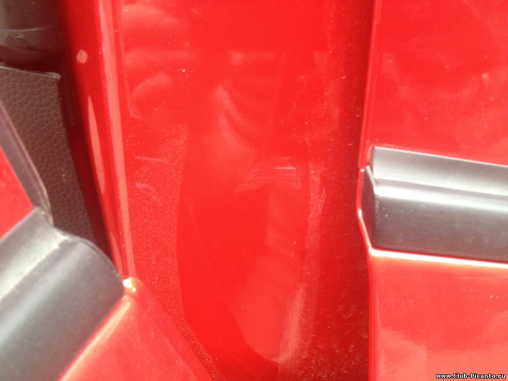

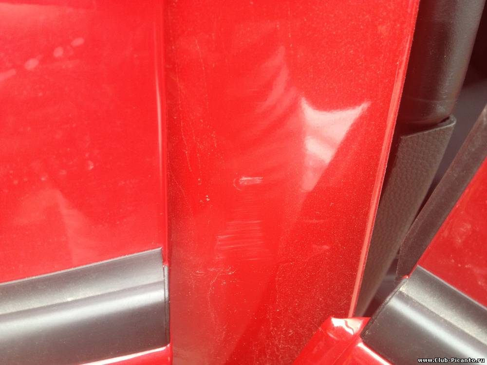

Привет! Обнаружил проблему на кузове, появились потертости на центральных стойках кузова (потёртости от задних дверей). Не сталкивались?

Такая же проблема. Царапается защёлками которыми крепится резинка к двери :( Или не до конца защёлкнуты были или отошли в процессе.
Мне перекрасили по гарантии. И отрегулировали двери.
