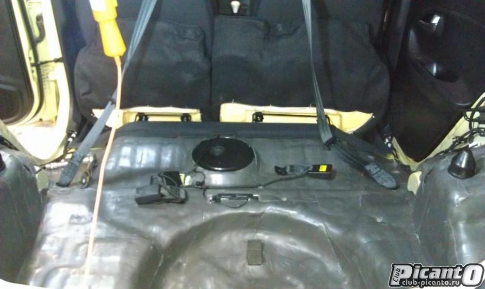

У меня тоже что-то в задней части брякало, особенно в морозы. Сделал шумоизоляцию багажника. Перестало. Может еще спинка задней сидушки не плотно на петлях сидит (я их на всякий случай изолентой перемотал) . Сверчек в панели поселился после установки сигналки (пытался разобрать панель - не получилось). Сейчас поскрипывает правая передняя пассажирская дверь. Буду разбираться.
