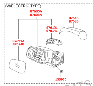

И еще помогите расшифровать.
Что представляет собой деталь 876231Y100?
Рисунок в каталоге упорно указывает что это крышка зеркала, но указывает что это номер 87626, а 87623(а) это само зеркало. И как тут разобраться обычному юзверю <_<
Kia Picanto Classic 2013г МКПП 1,0л
48RONIN - Липецк 32 | 19:53 | Понедельник, 03 Февраля 2014
Экзист пишет: Детали 876231Y100 соответствует № 87626 на изображении , значит это и есть номер крышки.

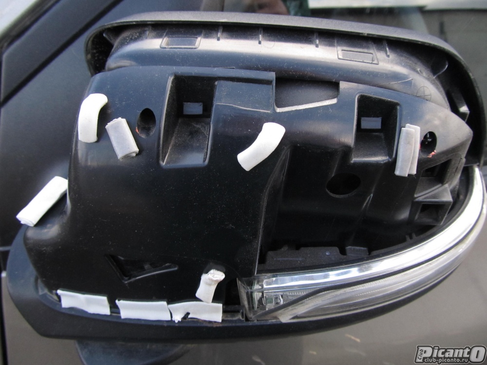

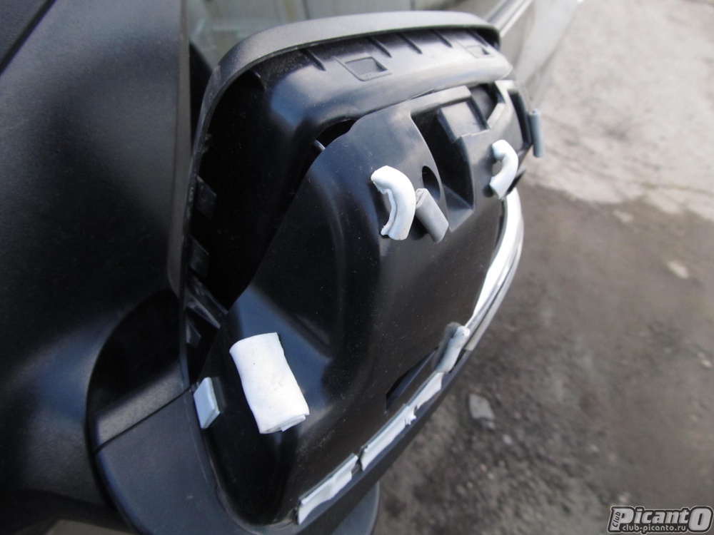

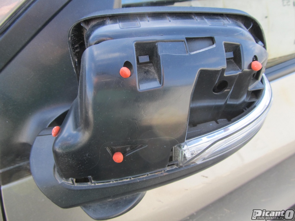

ребята вывернул мне зеркало один нехороший человек, пострадало само зеркало (поцарапано), крышка пластиковая (ветром сдуло под колеса машин), и пластик вокруг зеркала треснул. всё остальное работает, вся электрика в норме. Что делать подскажите? Заказать новое в сборе или можно найти гдето необходимые запчасти?
У меня с повторителем поворота оно, он целый.
Fedorov - Н.Москва 36 | 22:55 | Четверг, 16 Апреля 2015
При этом ломается 50% крепления (застёжек) этой крышки. Её можно надёжно закрепить с помощью 2-х стороннего скотча.
Нужно определить, какой толщины нужны катыши из скотча. Для этого делаем из пластилина маркеры, одеваем крышку на место и снимаем её
Изготавливаем из скотча катышы необходимой толщины:
Крепим крышку на скотч.
