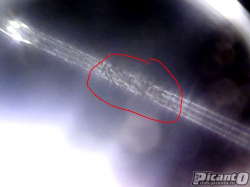

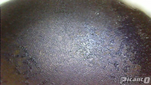

Пора отправлять машинку на гильзовку. Спасибо оригинальному маслу-водичке 5W30. За 2 месяца начала тарабанить поршнями. Вчерась залез эндоскопом, 4й цилиндр неприятно удивил (00:22):
У меня недоумение - что это за ржавые вкрапления внутрь гильзы на 00:22?
Задиры на 00:11 и 00:31.

Пока заметного расхода масла нет, уровень пока примерно такой же, как был 2 месяца назад. Месяц назад мерил компрессию, во всех горшках была на память в районе 12. Вчера не мерил.
В видео с 7 по 11 секунду видны задранные стенки.
А на 22 пятна, с впуклостями внутрь гильзы. Как будто дятел клювом подолбил.
На 4й поршне по сравнению с 1 и 2 очень очень много нагара. И какие-то желтые пятна присутствуют. Но если бы это был катализатор, то были бы белые.
1 и 2 поршни чистые. 3й совсем чуть-чуть в нагаре.

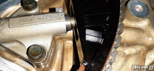

За сегодня успел снять клапанную крышку и переднюю плиту.
В первую очередь интересовало состояние ГРМ. Цепь в идеале, все шестерни тоже, небольшая приработка, не более. Натяжитель тоже старый оставляю.

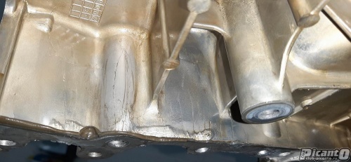

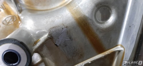

А вот передняя крышка разочаровала. В местах крепления подушки очень много трещин изнутри. Пока думаю, заказывать новую (8 000 руб) или варить эту...

Oleg - Йошкар-Ола 12 | 08:20 | Вторник, 28 Мая 2019
Трещины мелкие и частые. Для сварки каждую надо, если по уму, разделывать. Складывать шов по верху - они всё равно внутри останутся. Да и крышку может повести. Я бы наверное новую поставил. Трещины вдоль отверстий, начнешь тянуть болты - может начать крошиться металл. А там - куда осколки прилетят - одному богу известно.

s_pl - Липецк 13 | 09:09 | Вторник, 28 Мая 2019
Так это не лопины, а косяки литья, которые не сквозные по всей видимости и не были отбракованы на заводе, я бы вообще не парился, ничего страшного тут нет, у меня тоже внутрянка литья была не очень красивая, тоже самое на нерабочих поверхностях головки, главное, что трещины не сквозные...

Nafanja - Мурка 14 | 09:21 | Вторник, 28 Мая 2019
Боюсь, что потом на какой-нибудь хорошей кочке как развалится эта плита и двигатель в лучшем случае ляжет.
s_pl - Липецк 15 | 10:31 | Вторник, 28 Мая 2019
Сфоткай торец (поверхность прилегания под герметик в местах трещин) и наружную сторону... Посмотрим еще раз, но думаю там все будет хорошо... Никто не даст гарантии, что новая придет лучше, у них такое исполнение видимо...
Можно для спокойствия немного проварить аргоном (усилить), проблем никаких, у нормального сварщика ничего не поведет...
И кстати крышка на мой мотор в оригинале стоит 18400 ))) на твой 6300, но походу разница в том, что в моей встроен масляный насос...
