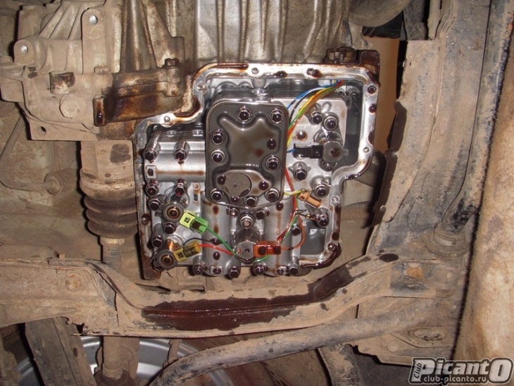

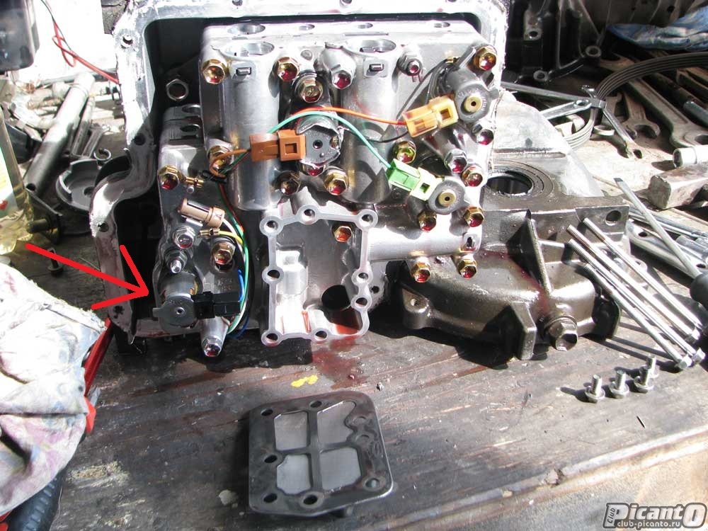

Причина всех бед, в моём случае, оказалась в клапане внутри АКПП. Как я узнал, он оч часто выходит из строя. В итоге мозг АКПП фиксирует пробуксовку гидротрансформатора (датчик оборотов на корпусе АКПП) и переводит мозг авто в этот самый особый режим.
Клапан с чёрным штекером. Он отвечает за блокировку гидротрансформатора (как будто вы отпускаете сцепление полностью). Снять его оч просто -1 болт и гайка "на 10".
И вот он перед нами:
Что было с моим (этапы познания):

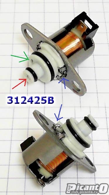

1. если дуть в отверстие (отмечено красным) то воздух не проходит — якобы клапан закрыт! Если подать на него напряжение, то … клапан всё равно закрыт! WTF !
2. Разжимаем загнутые железки и разбираем клапан. Оч аккуратно! Пружинки, штоки и прочие мелки детали оригинальные и заменить от чего-то не получится. Пролез везде проволокой, подвигал шарик, всё осмотрел — вроде нормально. Подаю напряжение на обмотку — шток дёргается. Собираю обратно.
3. Подул снова в отверстие (отмечено зелёным) — воздух проходит! Йошкин кот! Сломал! Разбираем…
Снова всё осмотрел, попробовал собрать по другому — не собирается! Собрал как было.
4. И снова дунул ртом в "зелёное" отверстие — дуется. Подаю напряжение на обмотку — дуется. Твою дивизию!
5. Взял в руки ножной насос которым пытались на этапе №1 продувать. Помощник плавно давит насосом воздух — продувается. Пробуем резко "дунуть" — клапан закрывается! Ооо! Что-то новое! Резко дуем — не дуется — подаём напряжение на обмотку — начинает дуться! Ура! Кажется заработало!
