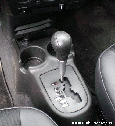

Я извиняюсь, не рассмотрел, что написано "D3". Но сути это не меняет. Кнопки Овер драйв нет. Сфотал рычаг, и переднюю консоль. Может где-то Овер драйв спрятался? 004

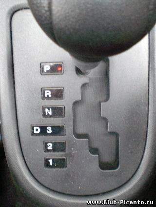

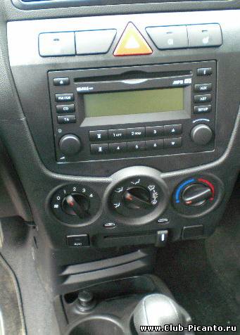

satod - Новосибирск 18 | 14:19 | Вторник, 01 Июня 2010
Вот еще фото.
Прикрепления: 5027577.jpg (66.8 Kb) · 4453473.jpg (73.4 Kb)

Lexa - Всеволожск 20 | 09:44 | Среда, 02 Июня 2010
satod, Val-46, 3 и D в разных фиксациях, но на одной прямой D-3. Объясню: положение D - 4 передачи, но рычаг можно сдвинуть (и на скорости тоже, не больше 60км/ч по-моему) просто прямо в бок - это и будет положение 3. Это переключение равносильно кнопке овер драйв. Пробовал на подъеме в гору, груженный ехал. Реально чувствуется, что машина переключилачь на пониженную передачу, и тяга усилилась.

У нас автоматы сами по себе тормозные да еще и на нашем-то двс 001 Тормозить должно без труда. Касательно O/D. Кнопки может и не быть. Вместо нее может быть функция "тапка в пол"

Lexa - Всеволожск 24 | 11:55 | Среда, 02 Июня 2010
Останий, по скорости может и нет ограничения между D и 3. В салоне рекомендовали прискорости больше 60 км/ч не баловаться рычажком. 001 А позиции и так 2, они переключаюся, а не просто рычаг болтается в положении D-3.
Quote (Galchonok)
движение вперед, но не выше 3 передачи.
все правильно, в положении 3, не выше 3ей передачи, в положении D - все 4 передачи.

satod - Новосибирск 27 | 18:36 | Среда, 02 Июня 2010
Lexa, Я так понимаю, что напротив "D3" рычаг должен стоять как в левом положении (что означает "D"), так и в правом положении (что означает "3"). Это так??? Попробую проверить на днях будет ли он в правом положении стоять.

satod - Новосибирск 29 | 07:19 | Суббота, 05 Июня 2010
Quote (satod)
Попробовал. Точно стоит в правом положении, что соответствует "3". Авто едит. Пробовал в гаражах, как следствие не разгонялся. Но думаю будет все окей на дороге. И мы получаем, что на нашей коробке есть:
"1" - для езды на первой передачи. На вторую коробка не переключет.
"2" - для езды на первой и второй передачи. На третью коробка не переключет.
"3" (правое положение в "D3") - для езды на первой, второй, третий передачах. На четвертую не переключет. Что соответствует на других коробках нажатию кнопки "Овер драйв".
"D" (левое положение в "D3") - для езды на всех четырех передачах.
"R" - задний ход.
"N" - нейтраль.
"P" - парковка.
Кнопки "Овер драйв" на новых Пикантах нет. Да по сути вместо кнопки сделано еще одно положение рычага ("3").
Вот. Разобрались общими усилиями. Я думаю правильно дал описание положений?
