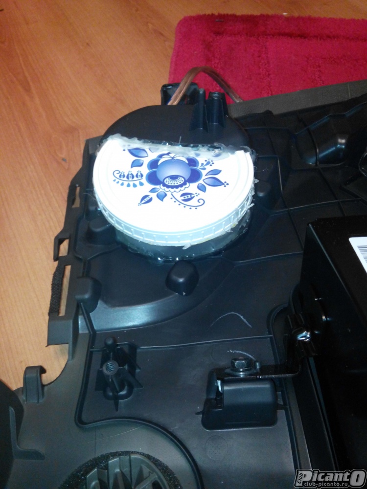

Тут всё дело в общем начале, если сначала подготовить двери (шумка и попытка создать ЗЯ) передняя пара которая имеет дырку в кулак, что естественно сказывается на качестве, ведь динамику не куда сыграть низкой частотой.
Сейчас поэтапно работаю в этом направлении, снял полностью переднюю торпеду, из подручных материалов закрыл отверстие, всё плотно промазал термоклеем (короче колхоз матерый =), закинул немного ваты, и наклеил двустороннего скотча (плотный, качественный) дабы не дребезжало, заменил динамики на 130.3 Hertz, правда впихнуть их оказалось сложнее чем упоминал автор затеи на форуме.
Для начала прогнало дома с усилком 2х120, чуть случайно не сжёг динамики (не рассчитал уровень сигнала) послушал, играют, издают басюльку.
Поставил в машину, качество сменилось на глазах, появились СЧ и ВЧ, появились попытки баса, и тут уже стало предельно ясно что не хватает у штатной головы усиления, сейчас жду микросхему, ведь она имеет 4x45 против 4x30, а 15 ватт это половина штатной мощности ;)
В июне появится время, буду кидать шумку и пытаться сыграть с задними дверями, ожидают Hertz 16, по проверенной на форуме схеме.
С сабом отправил вопрос sijin143 может в большой столице проще найти будет....да и с кондёром беда....
Суть в чём...голой заменой микросхемы и колонок в данном случае мало. Но потенциал есть..определённо. Реально бесит как уже выше отмечали...соотношение сторон..либо перед..либо зад...найди бы как это поправить..
P>S> Только сейчас заметил что тема про I версию, но сути это не меняет, подготовка должна быть...

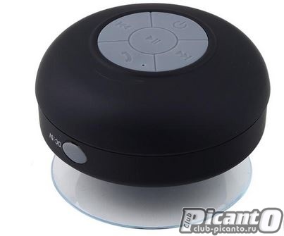

Спасибо, за такие интересные познания. Подскажите пожалуйста ответ на ещё один вопрос. У меня магнитола стоит штатная, но без блютуза (комплектация комфорт). Есть ли возможность куда то в магнитолу впаять блютуз и чтоб он заработал как надо?
Oleg - Йошкар-Ола 28 | 08:42 | Четверг, 04 Июня 2015
Наверное можно. Как правило в платах современных девайсов есть все дырки для всех вариантов. Но вот вопрос: что в эти дырки впаивать?
Проще все-таки поменять голову или прикупить отдельное устройство. Сейчас их много всяких. Главное - не покупать дешевые. Я так нарвался - погнался за дешовкой. Результат - как усилитель для музыки с телефона работает нормально, а как связь - вообще безобразие.
Но может лучше всё же классическую блютузную затычку в ухо?

avt7183 - Ростов-на-Дону 29 | 07:42 | Суббота, 06 Июня 2015
Хочется просто в последствии кнопки на руль ещё, они в основном с функциями блютуз под телефон. (да и просто сейчас они дорогие)
Сообщение отредактировал avt7183 - Суббота, 06 Июня 2015, 07:44
Oleg - Йошкар-Ола 30 | 10:17 | Суббота, 06 Июня 2015
Тогда проще голову сменить.
