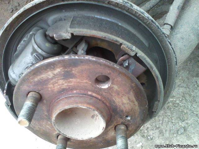

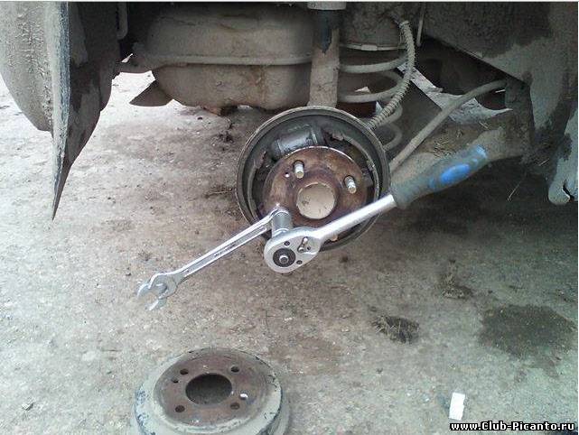

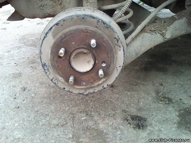

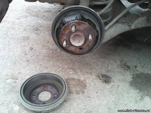

фототчет по замене шпильки на задней оси
1. авто ставим на скорость не на ручник. под колеса обязательно что- то подложить что бы не упала
2. снимаем колесо и болт крепления барабана
3. постукивая молотком по барабану и подсовывая отвертку снимаем
4. наживив гайку на плохую шпильку выбиваем молотком
5. вынимаем шпильку через свободное место под тормозным цилиндром
6.просунув шпильку я надел на нее два ключа чтоб за тянуть.
закручиваем болт крепления барабана, ставим колесо. ВСЕ

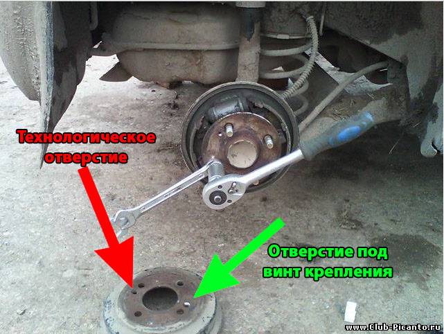

Это есть опасное деяние. Барабан снимается проще. В барабане есть технологическое отверстие с резьбой, в которое вкручивается длинный болт и потихоньку ключом доворачивается. Таким образом он этим болтом выдавливается наружу.
А постукиванием и отверткой барабан можно повредить. Слава богу, у тебя всё обошлось.
Спасибо за отчет!
